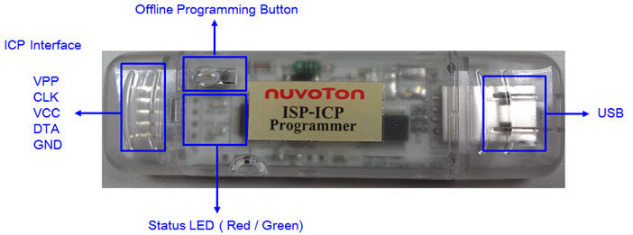

cformula| | 2015-11-9 20:40 | 只看该作者
刚刚才看到..应该可以解决你的问题.. W78E052
http://taiwan.tmall.com/item/42531783595.htm?spm=a220o.1000855.w4004-7369745427.6.2kdc0q&id=42531783595&abbucket=_AB-M129_B6&acm=03130.1003.1.411211&aldid=kmfaoUhH&abtest=_AB-LR129-PV129_1979&scm=1003.1.03130.13_42531783595_411211&pos=3
型号:NWR-005
产品简介:
Nuvoton NWR-005 是一款基于 ICP (In-Circuit Programmer) 讯号接口的 USB 编程器,适用于发展 Nuvoton 8051 LPC 芯片, 如 N79E81x /N79E82x/N79E715/W79E2051/4051 系列產品。ISP (In-System Programmer) 讯号接口的 USB 编程器,适用于发展 Nuvoton 8051 Standard 芯片, 如  W78E052 /054/058/516, N78E366/517/059/055 系列產品。
NWR-005 是一个全功能型编程器 (Programmer),带有在线编程与脱机编程功能。具备一个 USB 端口链接至计算机主机,一组状态指示灯 (Status LED),一个脱机编程按钮 (Offline Programming Button),一个ICP端口链接目标芯片进行调试与编程,经由发展软件可设置软件系列号和烧写次数,可达到保密和管控生产。 灵巧的NWR-005,方便客户开发实验、批量生产和售后现场更新韧体服务。
