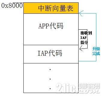

IAP程序能放在代码区的底部吗?避开中断。

不能。
way2888 发表于 2015-9-16 21:46 | 显示全部楼层
可以的,只要复位向量跳转到你的BOOT里面,并更新程序时不更新复位向量即可

我想这么升级

我想说,AP程序能放在代码区的底部避开中断
稳稳の幸福 发表于 2015-9-17 21:32 | 显示全部楼层
应该放在开头吧。中断也可以不对他影响锕

我想做的不是通过重上电通过串口等有线的IAP,而是在程序运行时接收到指令(来自无线通讯给的指令),跳到IAP(无线接收APP code 校验code 把code重新写到APP Flash区)。执行升级完在跳转到APP区。
