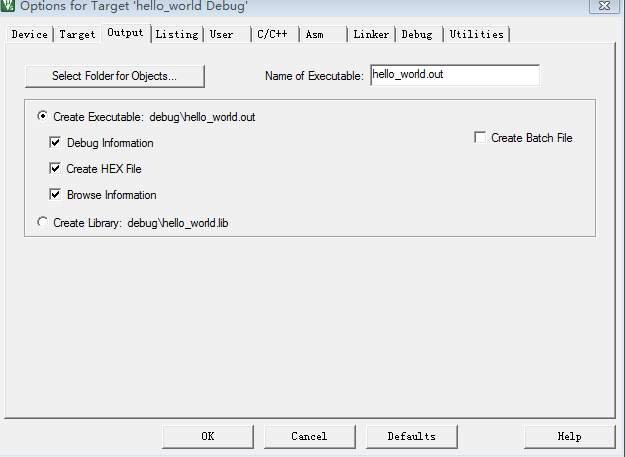

大神门,我用的是FRDM—K22F这块板子,在keil中时用例子程序时,碰到一个关键字或者子函数,右键想去查看是什么的时候为什么会跳出一下界面?求助
右键go to definition "***"后跳出来的

FSL_TICS_ZJJ 发表于 2015-9-23 17:28 | 显示全部楼层
nolanpeers 发表于 2015-9-22 17:12
右击什么,有没有具体步骤呢?谢谢
右击你的工程,option-》output-》勾选browse information
然后重新编译,再找,我这边试下了下,是可以正确跳转的。

 楼主| nolanpeers 发表于 2015-9-23 19:31 | 显示全部楼层
然后重新编译,再找,我这边试下了下,是可以 ...
option-》output-》CreatExecuatble:..勾选browse information,我都勾选了。F:\Kinetis\FRDM-K22F\example\KSDK_1.2.0\lib里面的库都编译了。
哦,有个情况,我安装KSDK时是安装在C盘的,但是我备份了一个在F盘,我导入的是F盘的例子。
我的keil MDK是5.16a

FSL_TICS_ZJJ 发表于 2015-9-24 13:06 | 显示全部楼层
nolanpeers 发表于 2015-9-24 09:31
请问怎么设置,有没有详细步骤。谢谢
你工程打开错了,你打开这个:
C:\Freescale\KSDK_1.2.0\examples\frdmk22f\driver_examples\uart\uart_blocking\mdk
uart_blocking_example.uvmpw
不是uart_blocking_example.uvprojx
FSL_TICS_ZJJ 发表于 2015-9-24 13:12 | 显示全部楼层
你都没把库加到workspace里面,当然找不到,你直接打开workspace的文件,这样编译后就能找到了。
