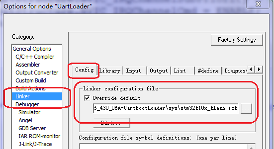

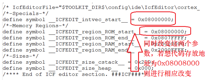

3、确认代码存放的地址空间,IAR和在Keil中的设置是不同的,网上有在Keil中设置的方法,设立介绍在IAR软件环境下的设置方法。
在固件库目录\STM32F10x_StdPeriph_Lib_V3.5.0\Project\STM32F10x_StdPeriph_Template\EWARM找到一个stm32f10x_flash.icf文件,将其复制到工程目录中来打开IAR工程,将配置文件添加到工程中,如下图3-2所示
图3-1
工程中打开stm32f10x_flash.icf该文件,修改两个参数即可改变代码存放的地址空间图下图3-2所示
图3-2

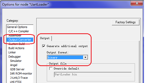

解决一般我们就将*.hex文件使用JFlash-ARM打开再通过Jlink仿真器烧录到STM32芯片中,但是*.hex文件里边包含的数据不纯粹是代码数据还有一些别的东西,*.bin文件数据就全部是代码数据。
IAR软件环境中打开一个用户工程,先设置好中断向量表偏移和代码存放的地址空间后(前面已介绍过两种方法)。设置工程如下图3-3所示确认后重新编译工程,在工程的\Debug\Exe目录下会相应生成一个xxx.bin文件这就是所需要的代码文件。
