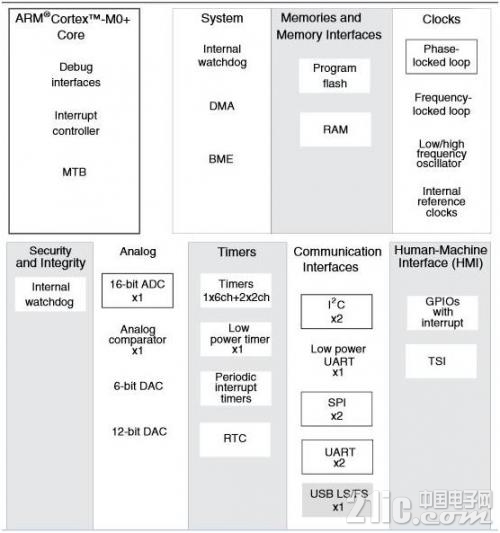

Freescale 公司Kinetis KL25 MCUL系列内增加了带集成低压稳压器的全速USB 2.0 OTG控制器,采用32ARM Cortex-M0内核,拥有48MHz内核频率,工作电压为1.71V~3.6V,
KL25系列作为低功耗、低价格、高性能的微控制器,给工程师们提供了一个合适的入门级32位方案。
本文精选了Kinetis K25教程、例程、设计案例,以及基于Kinetis KL25的流行开发板,集结了国内外官方资料和资深工程师的经验,是学习Kinetis KL25 MCU的必备宝典。
Kinetis KL25 MCU 的功能框图
