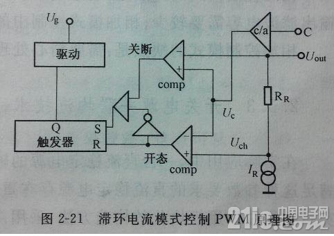

  开关电源滞环电流模式控制PWM为变频调制,也可以为定频调制。如图:2-21所示为变频调制的滞环电流模式控制PWM。将电感电流信号与两个电压值比较,第一个较高的控制电压值Uc由输出电压与基准电压的差值放大得到,它控制开关器件的关断时刻;第二个较低电压值Uch由控制电压Uca减去一个固定电压值Uh而得到,Uh为滞环带,Uch控制开关器件的开启时刻。滞环电流模式控制由输出电压值Uout、控制电压值Uc及Uch三个电压值确定一个稳定状态,比电流模式控制多一个控制电压值Uch,去除了发生次谐波振荡的可能性,见图2-21。
滞环电流控制模式的优点是:
1、不需要谐波补偿;
2、稳定性好,不容易因噪声而发生不稳定振荡。
滞环电流控制模式的缺点是:
1、需要对电感电流进行全周期的检测和控制;
2、变频控制容易产生变频噪声。
