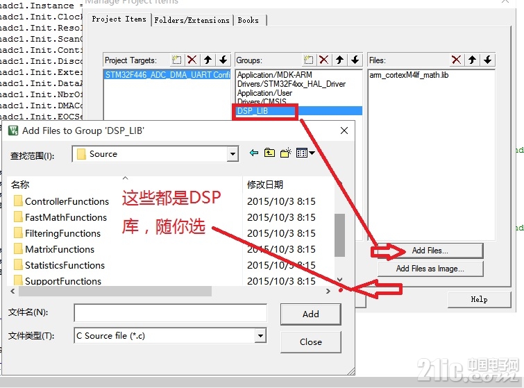

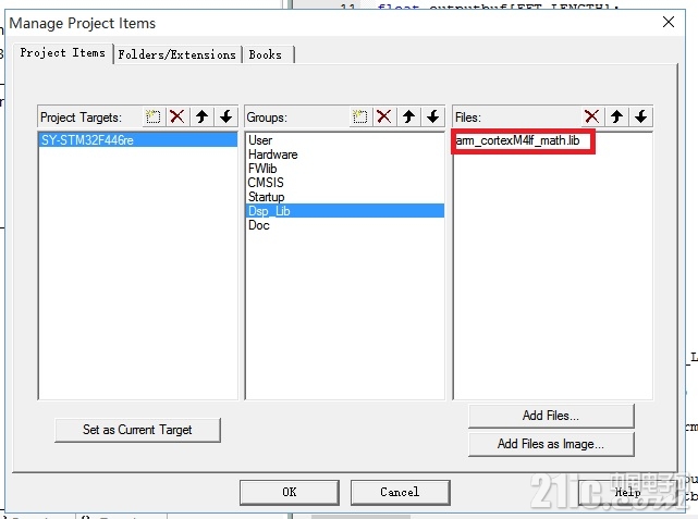

使用f446re开发板来运行傅里叶运算,是STM32F4系列的强项
编译环境使用MDK5.14版。在Project中加入ST的DSP库:
               添加DSP库
                  目录树

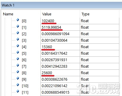

本例使用DSP库里面的基4浮点FFT算法,输入点数为1024点。模拟输入的信号直流分量为100,外加2个幅值分别为10和30的正弦信号和一个幅值为50的余弦信号。
为了测试运算速度,将GPIOC-10设置成输出,每次运算结束后翻转PC10,实测STM32F446做一次1024点的FFT运算耗时4毫秒。

运行结果部分截图:
