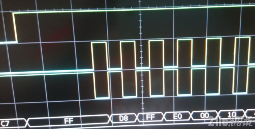

实际测试得到的行场同步信号时序:
以上两图是OV2640配置为320*240大小JPEG输出时的时序(使用杜邦线连接,所以将摄像头的时钟降了很多。。先考虑功能实现)
从上到下分别是VSYNC、HSYNC、PCLK(场、行、像素)
于是可以配置
PCKPOL=0,下降沿读取数据
HSPOL=0,//实际调试只有这个置0 DCMI才能读取到数据,(个人感觉也可以直接接到固定电平,一旦时序确定了以后
VSPOL=0,低电平期间数据无效

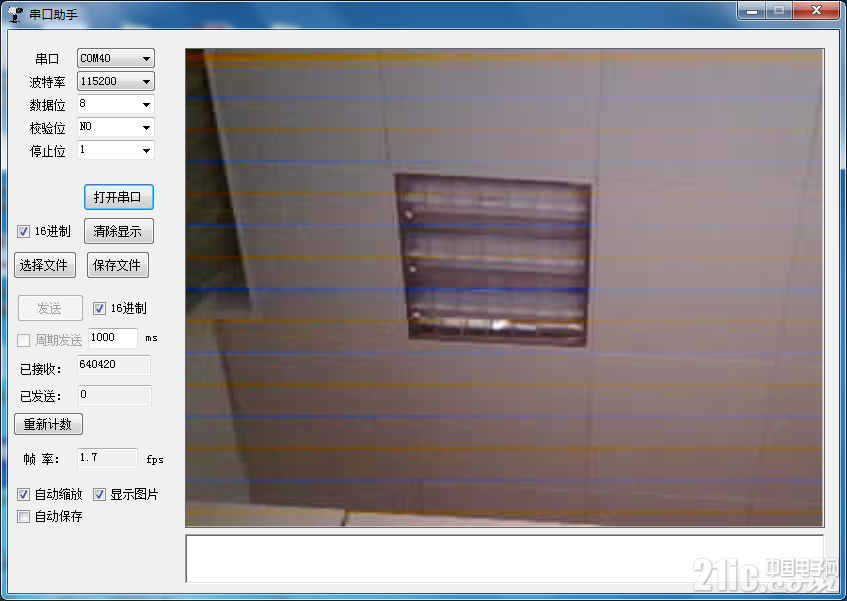

3. 然后问题就来了。。。
这样配置DCMI并不会工作!!!
于是进入了调试,发现在enable DCMI之后
将VSPOL从1点击变为0,DCMI开始正常获取数据
然后就脑洞巨大的在程序中模拟这一过程。。
        OV2640_JPEG_Mode();                //JPEG模式
        My_DCMI_Init();                        //DCMI配置
        DCMI_DMA_Init((u32)&jpeg_buf,jpeg_buf_size,DMA_MemoryDataSize_Word,DMA_MemoryInc_Enable);//DCMI DMA配置
        OV2640_OutSize_Set(jpeg_img_size_tbl[size][0],jpeg_img_size_tbl[size][1]);//设置输出尺寸
        DCMI_Start();                 //启动传输
        delay_ms(1000);
        DCMI->CR &= (~(1<<7));
虽然粗暴了一点,确实可以出数据了,而且看着还算正确……
理论上配置OV2640DCMI以及DMA,然后坐着等数据就好了。实际上呢,应该也是可以的。只是个人不知道该怎么继续往下调了,在这做个记录吧。
目前只能实现DCMI捕获OV2640输出的一定长度的JPEG数据,通过串口1115200发送给电脑。然后整个程序就挂掉了,没跑飞但是没有什么动静有待进一步调试
