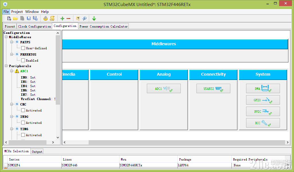

哈哈,多谢论坛的活动,今天才有时间玩新到手的F446 nucleo板子。。
使用cube软件配置外设是非常爽啊。。而且开启dma那是飞快的啊。。。

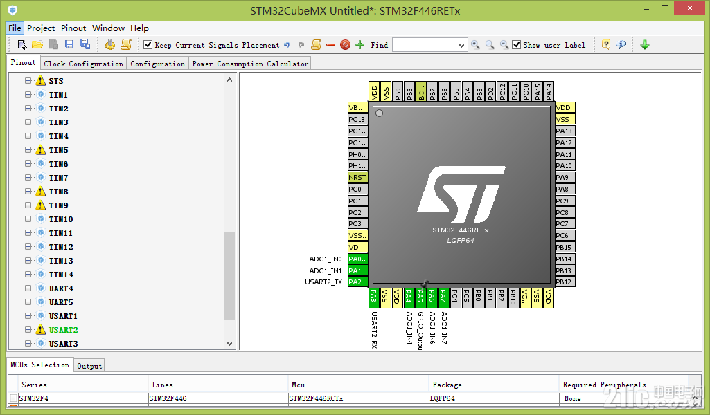

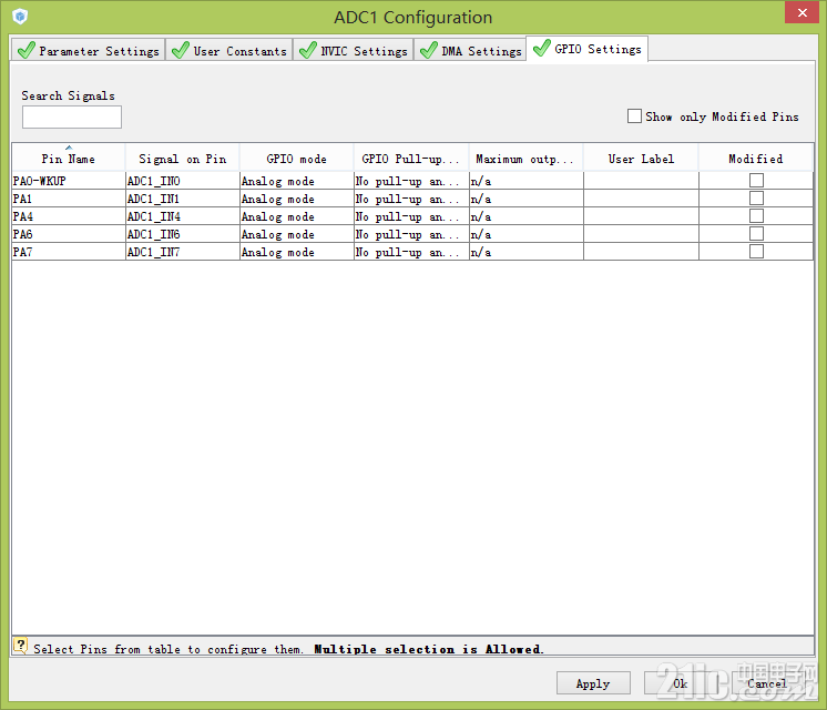

说下具体配置。。系统时钟设置使用内部晶振,主频86Mhz,PA5 为输出指示灯作用。。

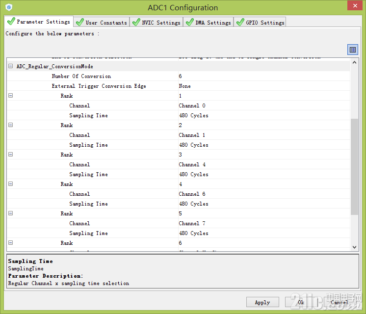

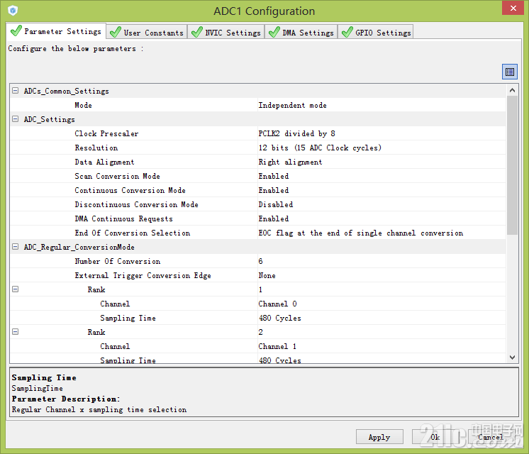

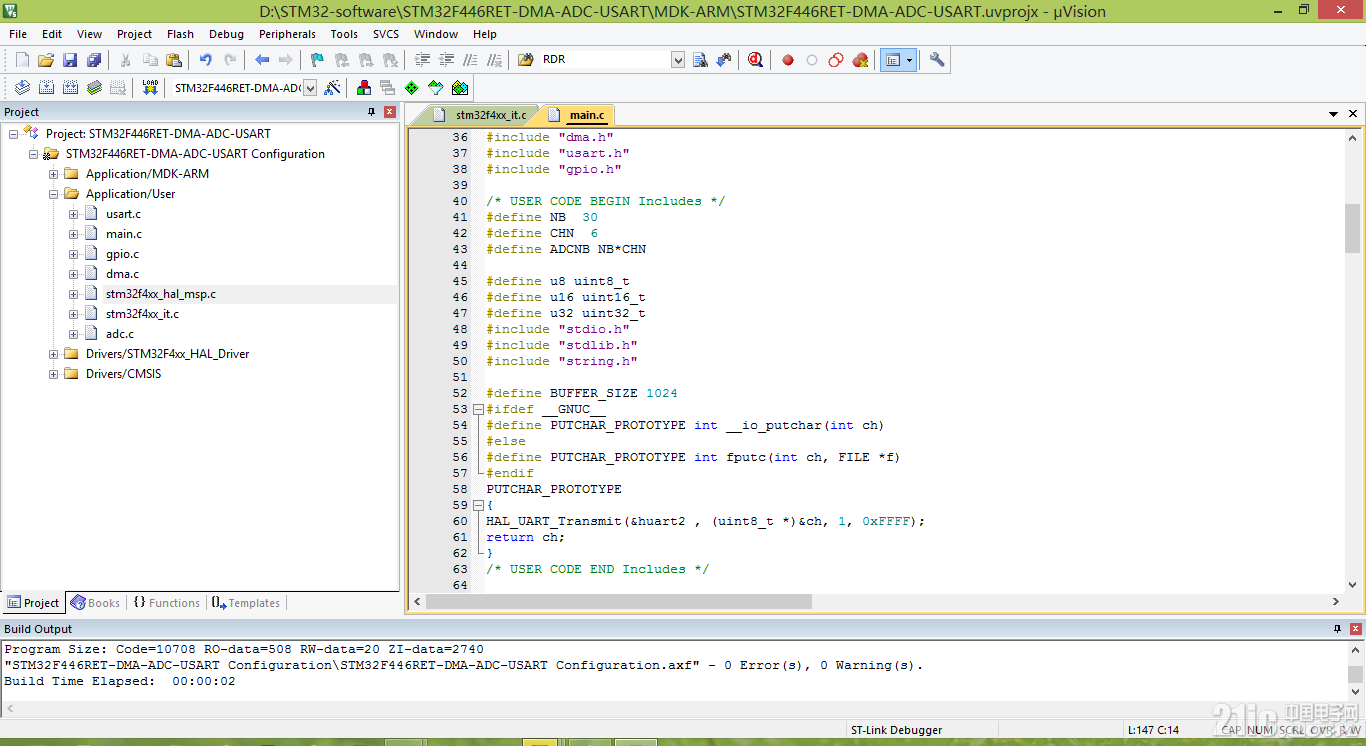

配置ADC PA0 和内部Vrefint通道。。。。全部使用DMA搬运,通过callback给个标志然后停止DMA后
输出。。然后重新开启DMA ADC转换。。。

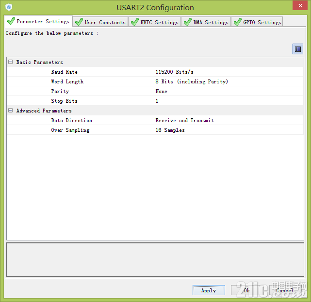

然后说下,串口使用DMA 空闲接收。通过串口空闲中断处理。。是不定长串口接收。。。。很爽的。。。。
时钟配置
配置界面
ADC具体配置
串口配置
输出配置
输出结果。。。。。

blue1star 发表于 2015-10-4 11:43 | 显示全部楼层
楼主 能共享下源码吗 非常感谢!
Stm32F1的Cube 串口DMA 设置没有 use fifo 选项,不知道你是 怎么靠空闲中断 接受
