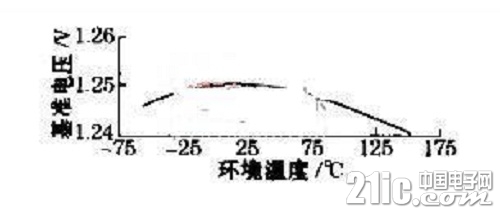

 楼主| 1988020566 发表于 2015-10-8 22:06 | 显示全部楼层
电路前端的D1为防反相二极管,一般采用1N4148即可。熔丝选择了PTC器件自恢复保险丝,指标为100mA/60V,保证电源故障时不影响外部供电电源。由于电源的最终应用场合为现场变送器,它所处的环境温度变化范围是比较大的,因此必须考虑到温度漂移的因素。电源的主要温漂就是恒流的漂移,产生的原因是LM317L的基准压差的温度漂移以及恒流电阻R1的温度漂移。实际电路中,R1选择了温度系数低于5×10-6/℃的产品,温漂可以忽略不计。LM317L的基准压差与温度关系曲线见图3,在-40~85℃的温度范围内,温度的影响较明显,在高精度应用时必须进行补偿。考虑到电源的实际应用都是针对智能变送器的,在智能变送器系统中,出于对传感器校正以及线路补偿等目的,变送器电路中都会设计温度传感器,如LM75或者TC77等数字测温芯片,故此电路没有设计专门的硬件补偿,而是提供了一个软件补偿的算法,用户在应用电源的时候可以采用它对电源的温度漂移进行补偿。
图3 LM317L基准温度特性曲线图
如图3所示,LM317L的基准压差与温度关系曲线近似于简单的三次多项式函数关系形式,只需要设计Y轴反向的补偿函数即可,系统以20℃为补偿基点进行校准,具体补偿公式为ΔI=A(t-20)2+B(t-20)3式中t为环境温度。系数A和B可以依据实际采用的LM317L芯片手册提供的基准电压温度曲线导出,最简单的做法就是取-20℃和60℃2个点,获取2个二元一次方程来求解A和B。这样就能很容易获取一个拟合程度比较好的补偿曲线近似函数,补偿后的温度漂移影响基本可以忽略不计。
