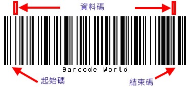

Code 128 條碼基本結構
圖一
Code 128 條碼內容主要有四個部份:
1.起始碼 (start code)
2.資料碼 (data code)
3.結束碼 (end code)
4.檢查碼 (check code):可有可無
