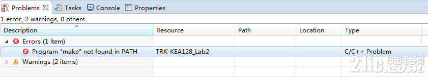

 楼主| 行走江湖 发表于 2015-10-13 13:31 | 显示全部楼层 |阅读模式
我官网上下载的KDS3.0安装SDK之后成了Eclipse SDK。而且打开TRK-KEA128开发板例程(任何一个)后,老是报错,试过很多办法,都没解决,望大虾解决,谢谢。
FSL_TICS_Jeremy 发表于 2015-10-13 13:42 | 显示全部楼层
请问之前请问有安装过Eclipse update插件吗?!
 楼主| 行走江湖 发表于 2015-10-13 13:49 | 显示全部楼层
安装了,在help菜单里面。
没装之前也报错,说找不到make。

FSL_TICS_Robin 发表于 2015-10-13 15:10 | 显示全部楼层
行走江湖 发表于 2015-10-13 14:59
我买的开发板,是光盘上自带的,官网上的我没下载,名字叫TRK-KEA128_Lab2,没你的那么长。
Kinetis Desig ...
我的意思是可能你那个工程是由CodeWarrior10.x创建的,并不能直接使用KDS集成开发环境打开。
如果你那边有CodeWarrior10.x可以尝试着打开那工程看是否可行。

 楼主| 行走江湖 发表于 2015-10-14 09:00 | 显示全部楼层
如果你那边 ...
CodeWarrior10.5没问题,编译通过了。
很别扭啊。没理由KDS不能用啊,应该有解决办法。

FSL_TICS_Robin 发表于 2015-10-14 09:17 | 显示全部楼层
行走江湖 发表于 2015-10-14 09:01
怎么设置啊?
不好意思,别嫌烦,实在是小白。
你可以参考此帖,有些CodeWarrior工程是可以转换成KDS可用的。
Program "make" not found in PATH...
 楼主| 行走江湖 发表于 2015-10-15 10:05 | 显示全部楼层
这个问题解决了,不知道是KDS和CW冲突的问题还是别的,全卸掉重装KDS之后就好了,在这之前转换也不好使。

FSL_TICS_Robin 发表于 2015-10-15 14:16 | 显示全部楼层
这个问题解决了,不知道是KDS和CW冲突的问题还是别的,全卸掉重装KDS之后就好了,在这之前转换也不好使。 ...
估计还是因为CodeWarrior10.x创建的工程,KDS无**常打开所致。
如果用CodeWarrior10.x能正常打开,但参考10楼那个链接里转换后就无**常运行。
那这几个工程就只能参考了,除非你想用CodeWarrior10.x开发(现在都主推KDS了,CodeWarrior10.x不再支持新出的Kinetis微控制器了)。
