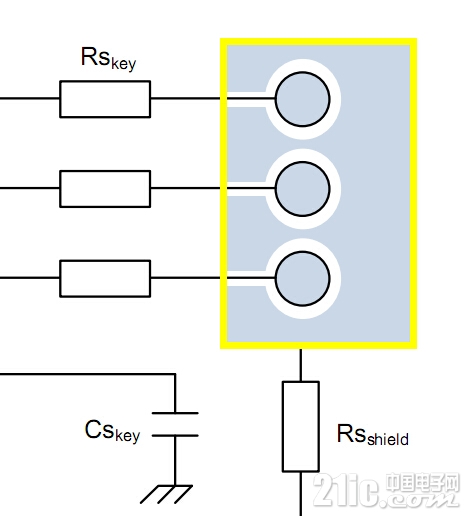

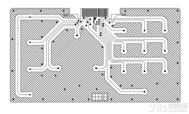

AN2869,Csshield = k*Cskey,  k = (shield area)/(electrode area)。
electrode area好理解,shield area怎么计算?疑问如下:
1、背面的area算不算?
2、算shield area时候要不要挖去electrode area部分?
 楼主| yfei_tech 发表于 2015-10-14 11:55 | 显示全部楼层
1、是算整个面积呢?
2、还是要除去电极面积?
3、背面面积算不算?
 楼主| yfei_tech 发表于 2015-10-14 12:04 | 显示全部楼层
还有就是Csx怎么算?我同时有转轮和5个按键,按键Cs是22nF,转轮47nF。
 楼主| yfei_tech 发表于 2015-10-14 12:06 | 显示全部楼层
shield 使能后,手碰到shield都会导致误触发。把shield接地就好了
