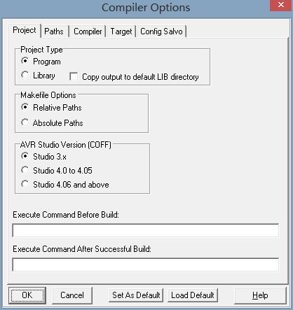

                             ICCAR的工程文件名与Proteus的工程文件名相同,并放在同一个文件夹下面,如图:

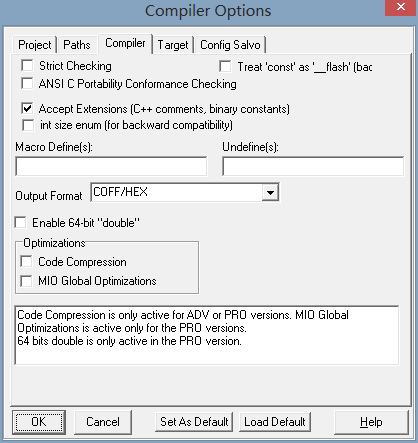

在ICCAVR的Projec->option里设置如图:

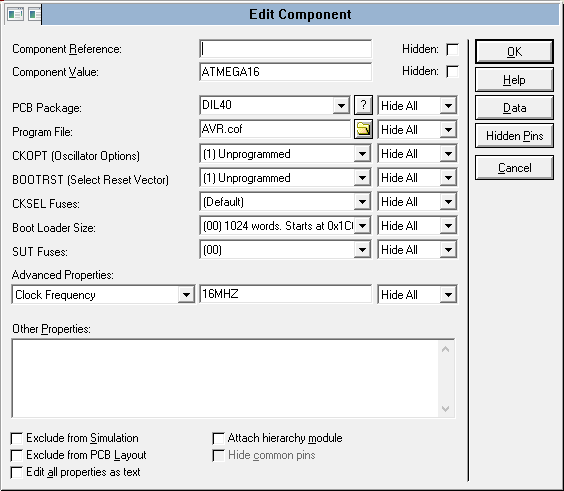

在单片机的中选择.cof文件如图:
在Proteus点击Debug->start/Restart Debugging开始仿真调试
