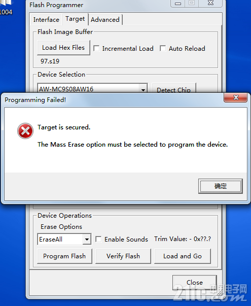

943834526|  楼主 | 2015-10-17 17:22 | 只看该作者 |只看大图 回帖奖励 |倒序浏览 |阅读模式
943834526|  楼主 | 2015-10-17 17:23 | 只看该作者
这是怎么回事怎么解决啊
cowboy2014| | 2015-10-17 21:09 | 只看该作者
必须选择擦除命令吧
Messi1999| | 2015-10-18 20:35 | 只看该作者
这个是不是指下载的时候必须先擦除啊
小猫爱吃鱼| | 2015-10-19 08:37 | 只看该作者
烧写之前要首先擦除flash?
FSL_TICS_Jeremy| | 2015-10-19 09:23 | 只看该作者
943834526 发表于 2015-10-17 17:23
这是怎么回事怎么解决啊
根据提示说明你的Target MCU已被secure了,所以在烧录前,是需要执行Mass erase指令将全部Flash擦除的
