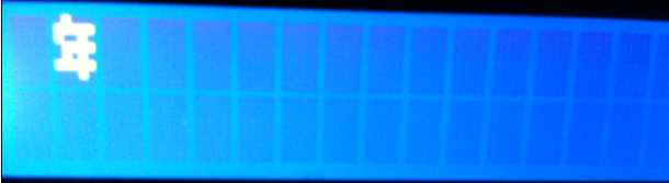

Messi1999|  楼主 | 2015-10-18 20:48 | 只看该作者
显示效果:
    只要这些函数对字库的操作OK、那么对CGRAM的操作也就OK。
    液晶的时钟很慢、如果MCU使用的晶振频率太高就要注意。
自定义的也可以是任意的图形、跟使用LED点阵一样:
汉字或图形的字符数据可以用字符提取软件提取、或自己提取。
液晶上要显示的点为1、不显示的点为0。
而且点阵第一行的数据对应数据中的第一个数据。

598330983| | 2015-10-19 13:29 | 只看该作者
根据这个图,可以做MP3播放时候的柱状图啊。
天灵灵地灵灵| | 2015-10-19 20:32 | 只看该作者
我觉得这个1602根本不适合显示汉字,因为显示的汉字太丑了,分辨率明显跟不上,只能显示字母和数字,比较好。
玛尼玛尼哄| | 2015-10-20 16:31 | 只看该作者
我第一次学单片机时候就买了一片1602,16元,感觉好贵的,当时。
huangcunxiake| | 2015-10-20 17:25 | 只看该作者
最后一个图,显示的不错,这个很有创意。
