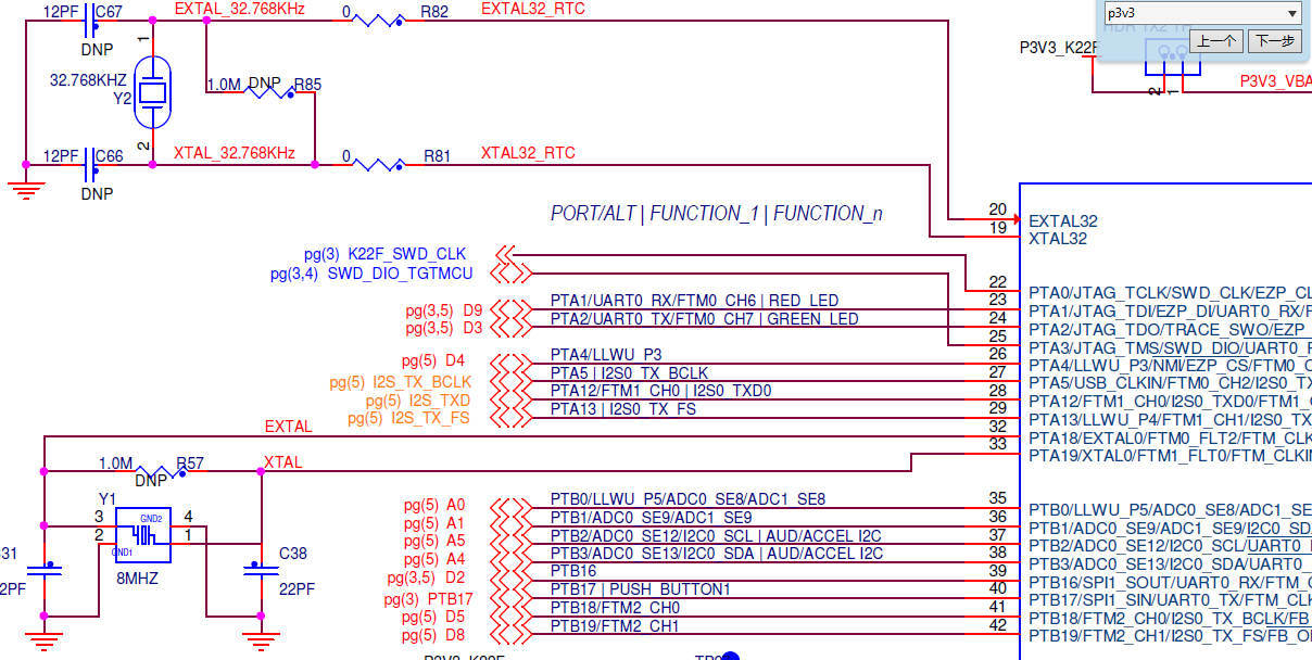

nolanpeers|  楼主 | 2015-10-22 17:04 | 只看该作者
FSL_TICS_Jeremy 发表于 2015-10-22 14:54
KSDK中有ADC的例程的,如何你想知道ADC的时钟频率设置,建议去看一下参考手册中关于ADC的章节的内容,这样 ...
我想设置采样频率,不是时钟频率,寄存器里面可以设置?寄存器里面都是几分频几分频,如何设置为采样频率为1KHz?如下图,两个时钟源,一个8M,一个32K,我想问一下,我只需要设置寄存器就能得到1KHz的采样率吗?还是做些延时控制?那如果我想要得到1.1KHz采样频率也是设置寄存器?

FSL_TICS_Jeremy| | 2015-10-22 17:21 | 只看该作者
nolanpeers 发表于 2015-10-22 17:04
我想设置采样频率,不是时钟频率,寄存器里面可以设置?寄存器里面都是几分频几分频,如何设置为采样频率 ...
寄存器设置的时钟频率用于设置ADC模块的采样速率,如果你想实现采样频率为1K,
推荐两个方法:1.设置一个1ms 周期的时钟中断,然后再中断函数中,软件触发ADC采样。
2. 设置时钟作为ADC的硬件触发源,每1ms产生一个tigger,实现ADC采样
两种方法的实现需要注意的是,保证ADC完成一个采样周期的时间要小于1ms
