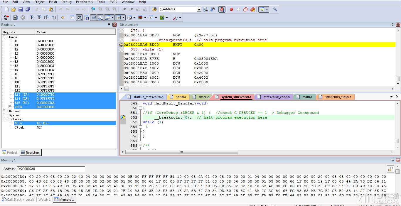

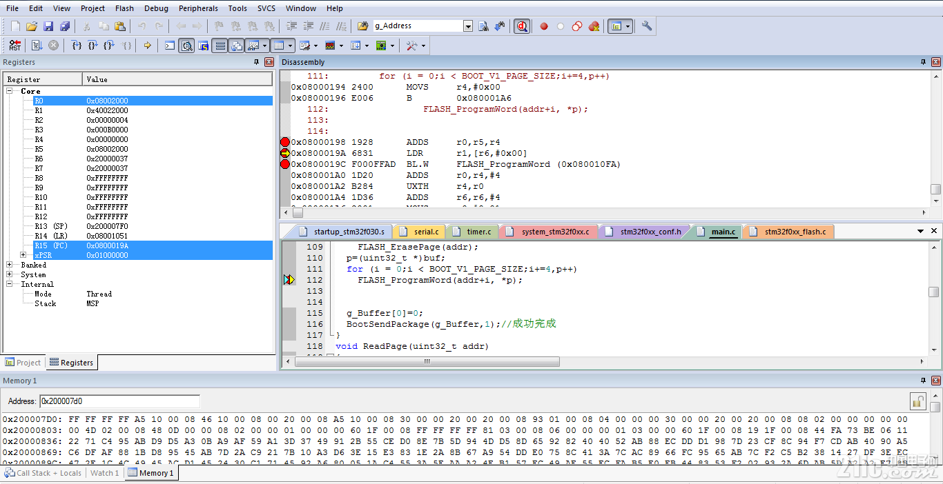

F0程序一运行FLASH_ProgramWord就出现HardFault_Handler错误,两个参数值均正常
中断前
中断后
无从下手,给个思路???
zchong| | 2015-10-25 10:59 | 只看该作者
参数认真看一下,是否有对齐问题
mgarm|  楼主 | 2015-10-25 12:53 | 只看该作者
感谢楼上!问题解决了;在M0的C程序中
p=(uint32_t *)buf;
这种转换是非常危险的,其中p是32位指针类型,buf是字节类型的缓冲区,如果buf是一个定义好的变量首地址可能不会出现问题(因为编译器可能为每一个变量安排一个偶地址),但如果buf是参数传递过来的例如(buf+1)之类的地址那就会产生对齐问题;这也算是m0的一个缺陷吧,毕竟在C语言本不应考虑此问题。

mgarm|  楼主 | 2015-10-25 16:09 | 只看该作者
好吧,楼上,你在挖苦我,说缺陷有点重了,应该说是一个遗憾的设计!
貌似ARM都有这个问题,32位存取指令必须对齐。
