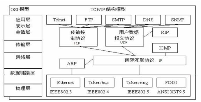

应用层协议的具体应用:
NTP:做网络时钟(时间来源于互联网,本地不用RTC)
DNS:
RTP、RTSP:视频监控常用的协议
SNMP:简单网络管理协议(集中式管理)
FTP:
HTTP:

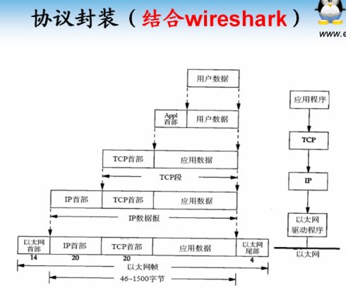

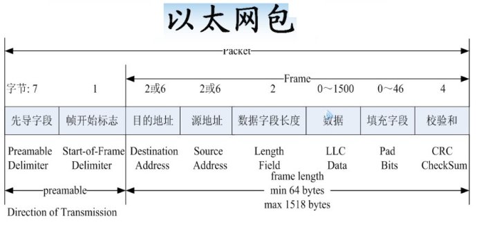

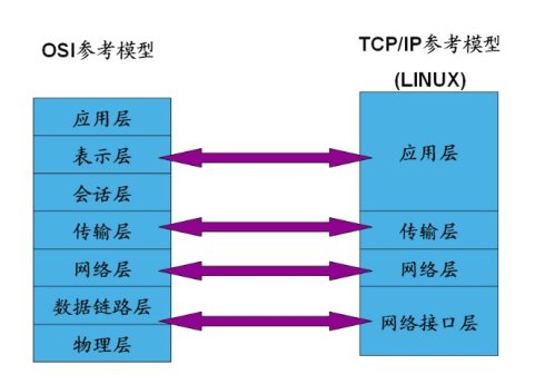

先理解一下网络的模型(linux、国嵌的PPT):
目的地址与源地址都是MAC(物理地址);
数据字段长度: 数据的类型(比如0x0800:表示帧里面的“数据”字段是一个IP包)
数据:这里面存放具体的数据包。

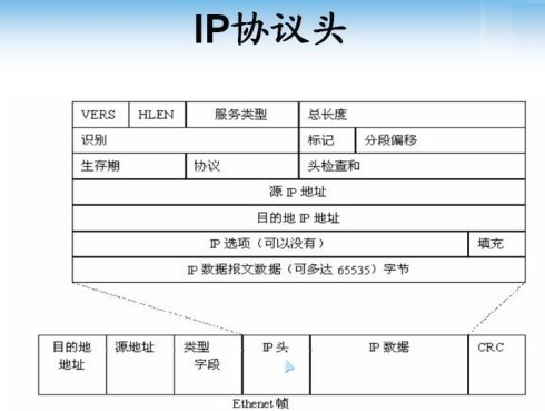

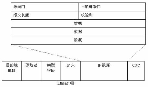

IP协议层:IP协议主要目的是为数据的输入、输出网络提供基本算法,为高层协议提供无连接的传送服务。
IP协议层的功能:数据传送、寻址、路由选择、数据报文的分段。
IP协议包格式:

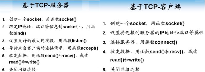

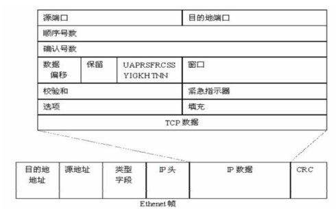

TCP协议:TCP协议是重要的传输层协议,它的目的是为网络上的各节点提供可靠的数据交换。它提供数据端口编号的译码,以识别主机的应用程序,完成数据的可靠传送。
TCP包格式:

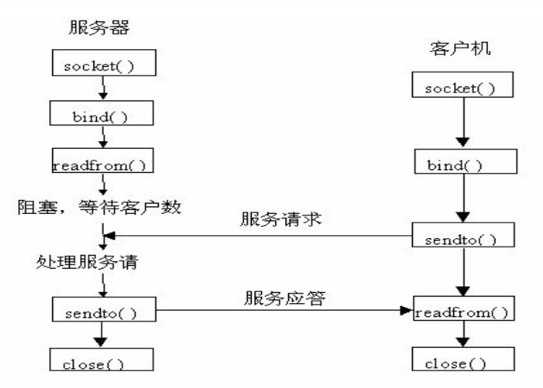

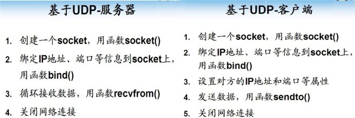

UDP协议:传送层协议,它是无连接不可靠的传送。当接收数据时它并不向发送方提供确认信息,它不提供输入包的顺序,如果出现丢失包或重份包的情况,也不会向发送方发出差错报文,它的执行速度比TCP快,执行时具有较低的开销。
UDP协议包格式:
基于TCP的网络编程,基于UDP的网络编程;【服务器、客户端】
创建TCP服务器/客服端:
创建UDP服务器/客服端:
