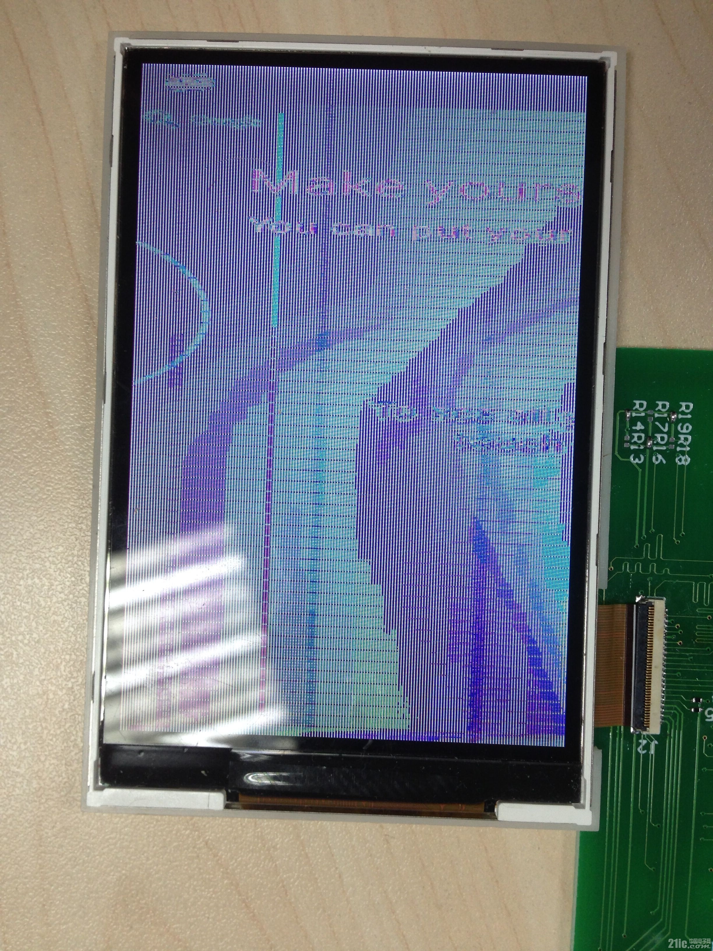

imx6q,接18位的RGB屏显示异常
uboot启动参数,关于video部分设置成:video=mxcfb0:dev=lcd,HX1-HVGA,if=RGB666,bpp=32
各位高手,给提点意见,谢谢!!
液晶屏的分辨率是320*480

怎么都显示花的了,什么原因造成的啊?

FSL_TICS_Rita 发表于 2015-11-10 17:33 | 显示全部楼层
楼主你好,请问你这里屏的参数有设置OK吗?建议你参考屏的datasheet来设置,特别是clock一定要设置OK。

现在设成480*320,可以显示一部分,但是320*480就完全不显示了

FSL_TICS_Rita 发表于 2015-11-11 15:55 | 显示全部楼层
楼主你好,低分辨率的屏你可以参考https://bbs.21ic.com/icview-1129458-1-1.html来操作。

mini1986 发表于 2015-11-12 10:14 | 显示全部楼层
驱动没搞好,得修改内的的lcdif.c那个文件吧......
 楼主| gaoqian0529 发表于 2015-11-12 11:37 | 显示全部楼层
风的样子 发表于 2015-11-11 20:39
楼主最后是怎么把问题解决的啊
修改mxc_lcdif.c
        /* 320x480 @ 60 Hz , pixel clk @ 9.7MHz */
        "HX1-HVGA", 60, 320, 480, 103092, 6, 2, 6, 2, 2, 2,
        FB_SYNC_CLK_LAT_FALL,
        FB_VMODE_NONINTERLACED,
        0,},
