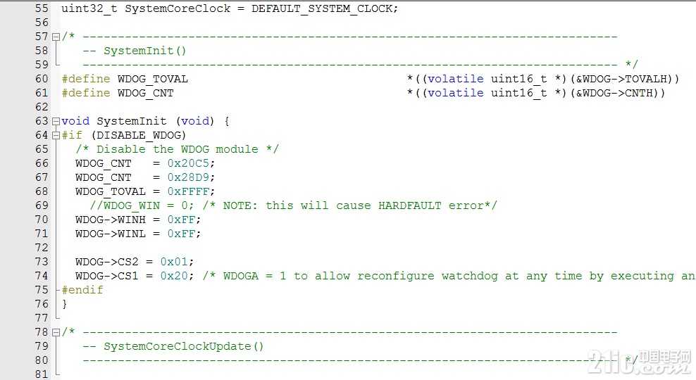

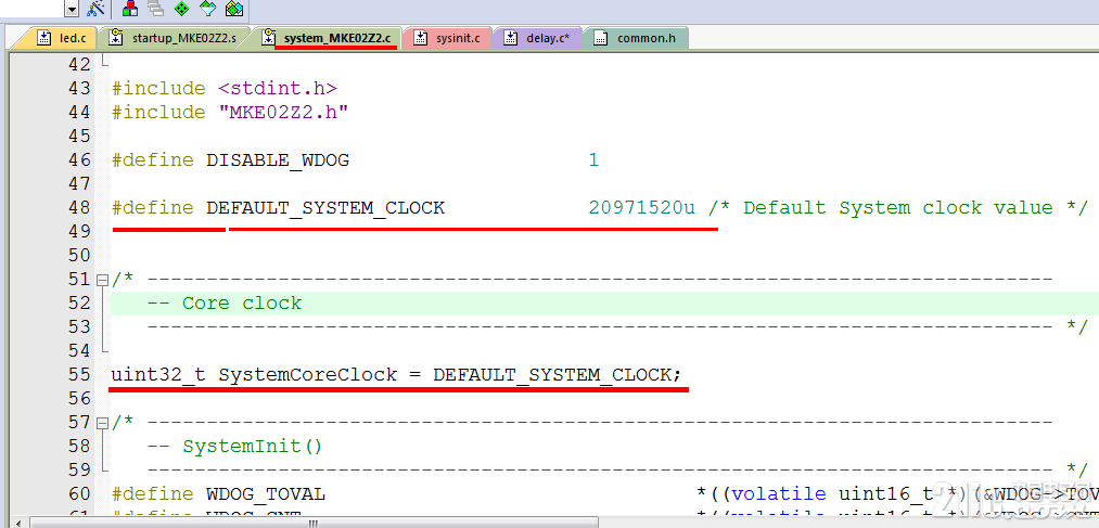

之前帖子发到技术交流去了......文件组织结构如图,官方库有点难懂,所以没有使用,直接在Keil安装目录下找的这些文件,编译环境:MDK
问题1:这些文件是在keil下找到的,dirvers用的别人写的,外设能用起来,没有使用官方库,单步时这个system_MKE02Z2.c
好像只是关了看门狗,也没干别的,不知道时钟怎么配置,使用的是内部时钟还是外部时钟,看官方库,看的很晕。
问题2:我想自己配置一下,使用外部晶振,来调整成自己需要的BUS ,core,plat,system clock ,etc频率。但是又不知道
怎么配。看了文档,但是看的晕晕乎乎的,不知道如何下手,感觉KE02的clocking diagram 还不是很复杂,但是就是下不了手,
不知道如何把这个要配置的寄存器连贯起来。先配哪个后配置哪个?

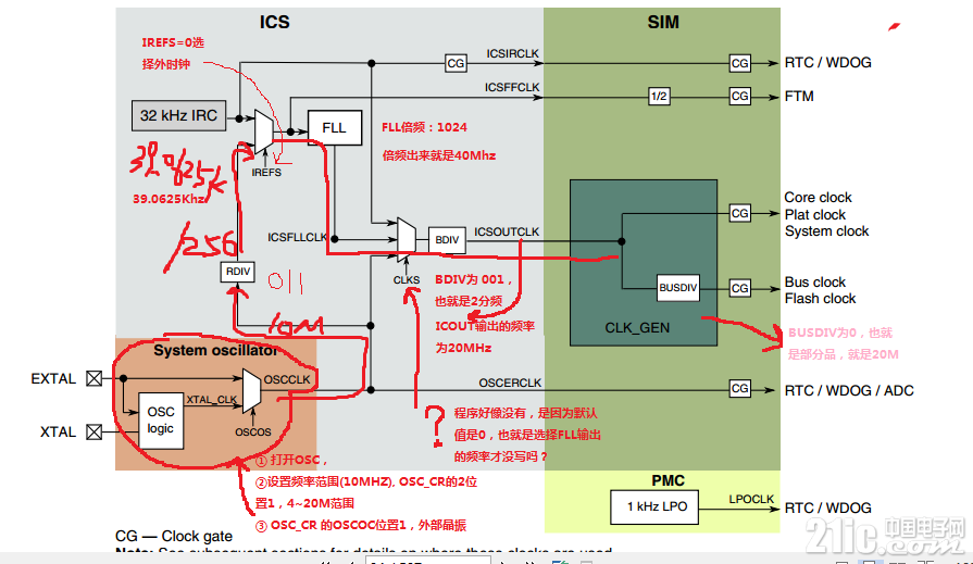

问题1:u32Sopt |= ((pConfig->u8BusRef & 0x07) << 16);  是将分频后的总线时钟通过PTH2输出???                       BUSREF BUS Clock Output select
             Enables bus clock output on PTH2 via an optional prescaler.,
            这个看不太懂,通过可选的预分频器,balala。。。
            u32Sopt |= ((pConfig->u8Delay) << 24);  //FTM2 Trigger Delay
            u32Sopt |= ((pConfig->sBits.u8ADHWT & 0x03) << 8);这里的u8AHDWT 是0 ,所以无效
问题2:#define SIM_SOPT_RXDFE_MASK    0x2000u
             u32Sopt |= SIM_SOPT_RXDFE_MASK; UART_RX的输入信号经过ACMP滤波,然后再送给UART0; 这是做有什么用意吗?
        RXDFE=1  UART0_RX input signal is filtered by ACMP, then injected to UART0.
问题3:while(!(ICS->S & ICS_S_LOCK_MASK));
        /* now FLL output clock is FLL reference clock* FLL multiplication factor.
         * See Reference Manual for multiplication factor. 那这个FLL的倍频是多少怎么算呢?
          Refer Manual——P272  The FLL loop locks the frequency to 1024 times the external reference frequency, as
               selected by ICS_C1[RDIV] and  OSC_CR[RANGE ]. The external reference clock is enabled.
问题4:/* clear Loss of lock sticky bit */不明白这里
               ICS->S |= ICS_S_LOLS_MASK;
              0 FLL has not lost lock since LOLS was last cleared.
             1 FLL has lost lock since LOLS was last cleared.
问题5:CLKS这个在程序里好像没找到,不过它默认就是0,也就是选择FLL输出的频率,是因为这个原因程序才没写的吗?
下面的图是现在的理解,有错请指出下哈,现在感觉要好一些了,不知道FLL的倍频是不是1024?如果是,那么最后经
过sysinit(void)初始化的BUS clock ,Core clock,Plat clock ,system clock都是20Mhz了
谢谢你,
FSL_TICS_ZJJ| | 2015-11-11 11:13 | 只看该作者
回答你的几个问题:
答1:1)u8BusRef 对应的其实是寄存器SIM_SOPT[BUSREF],只有三位,是把bus时钟经过分频输出到PTH2引脚,默认就是bus时钟,不分频,你也可以看到代码中没有对u8BusRef配置,所以就是直接的bus输出。
2)u32Sopt |= ((pConfig->u8Delay) << 24);就是SIM_SOPT[DELAY],FTM2 Trigger Delay,具体你看RM中这个位的解释,我不需要都贴出来。
3) u32Sopt |= ((pConfig->sBits.u8ADHWT & 0x03) << 8);SIM_SOPT[ADHWT],选择ADC的硬件触发源,默认RTC溢出位ADC硬件触发源,具体可以在使用ADC模块的时候进行配置。
答3:FLL的倍频系数是固定的,1024,
你可以在reference manual的272页看到这样的话:
所以这个值,不用算,直接就是1024固定,是芯片特性。
FSL_TICS_ZJJ| | 2015-11-11 11:19 | 只看该作者
答4:也就是检查FLL的锁频状态,你要知道FLL的输入是有范围的,如果你输入在FLL的范围之外,就会导致FLL锁频失败,所以只是一个状态标识位,在操作之前,需要先清除这个位。
FSL_TICS_ZJJ| | 2015-11-11 11:23 | 只看该作者
答5:其实你从时钟框图就可以看出,这个就是选择ICSOUTCLK的来源,默认是FLL,因为芯片上电模式是FEI模式,所以CLKS就是默认的FLL输出,具体看你需要什么时钟模式。只要用FLL,内核时钟都会选择FLL输出作为时钟源。
13
FSL_TICS_ZJJ| | 2015-11-11 11:25 | 只看该作者
最后一个图,你的理解是正确的,其实你可以ke02_config.h中看到具体的时钟值。都是20M的。
14
