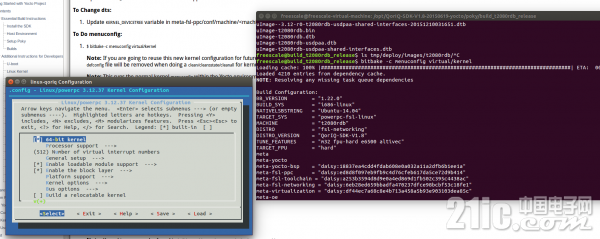

 楼主| 乌有之鹰 发表于 2015-12-10 11:39 | 显示全部楼层
FSL_TICS_Lunmin 发表于 2015-12-4 14:35
你在设置poky的时候用的 是t2080rdb还是 t2080rdb-64b?
如何检测的内核位数?
这个目标板看着有点乱,t2080 ...
在吗?我按照您说的做了一遍,没有抱错,但是这样生成的内核应该还是64位的,如图所示配置。那如何生成32位的呢?
