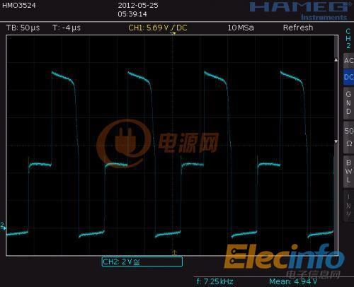

(3)当Q1的Ib减小到不足以使Q1完全导通的时候,Vce变大。A点的电压下降一点点。这一点点的电压下降使得电容C2放电,放电方向如图所示。
lzmm|  楼主 | 2015-11-17 22:16 | 只看该作者
(4)C2的放电使得Q2的基极电压Vb下降,Ice随之减少。Q1的导通进一步变差,A点的电压也进一步下降。
(5)如此的反馈导致Q1,Q2迅速关断,A点电压下降到0V附近。由于C2的放电,把Q2的基极电压Vb拉低1-2V。 图中绿色为A点电压,红色为Q2的Vb,蓝色为电感上的电流。
lzmm|  楼主 | 2015-11-17 22:17 | 只看该作者

负载调整率比较差也并不一定完全是因为稳压管的电压不够稳定。请参看负载 500mA 时的 waveform, 其中黄色线为输出电压,蓝色为 Q2 的 Vb。从图上看 Vbe 有大概 0.8V ,而不是 0.6 ~0.7V . 也就是说输出电压的变化有可能是 Vbe 的变化导致的 ~ 由于手上只有 500mA 的 waveform,没有办法比较。
