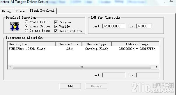

用STM32 的板子,,但是手里没有8M的晶振,所以就用 了,12M的,,但是不正常,上电之后PA15和PA14接的是两个led,PA15接的led常亮,PA14接的的led不亮,,而且芯片下载程序又能下载,应该不是芯片坏的问题吧,,而且不管我些什么程序进去,两个脚的状态都不变,,我怀疑是电路有问题,,可是我仔细检查了电路和板子,都没问题,,JTAG正常使用。我用的是12M的晶振,这会有影响吗?感觉不管下什么程序进去感觉芯片好像没有运行。

下载程序后复位一下,或者将下面的reset and run 勾上

还是有影响的 主频就不对了
