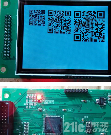

最近很多朋友问二维码QRCode在MCU中的一些应用,在选型中有很多疑惑,在这说明一下:
1)二维码版本问题(这只介绍QRCode二维码):
二维码有很多种不同的编码形式,QRCode是我们目前生活中最常见,你在大街小巷,微信,支付宝看到的都是这个,它也有40个版本,它每个版本的区别就是存储信息量不一样,方块数不一样;
2)生成二维码需要什么MCU:
60个字符以内,我们的代码目前只需要1.2K左右的RAM,这个RAM空间在不生成二维码的时候当然可以给其他使用,标准C,跟平台无任何关系,相信你应该知道哪些MCU可以了,C51,STM8S应该很多满足要求;当然可能有人代码比我们更精华,需要的资源更少。
3)二维码识别、扫描要用什么硬件平台:
扫描二维码要处理图像,有图像,RAM就至少能存放的下你的图片,STM32F103+SRAM+摄像头,可以实现,稍微吃紧。上M的SRAM比较贵,更好的方式是,用STM32F429 +DRAM+摄像头,速度有很大提升,DRAM成本也便宜。STM32F427以上才能接DRAM。这个是成功的案列,多个项目已使用。
交流联系老李:QQ:1942383462 老李工作室
