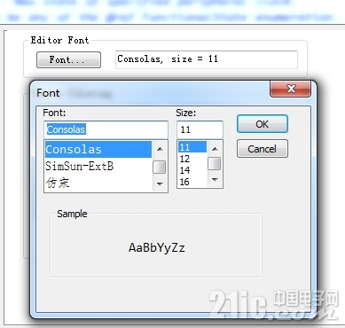

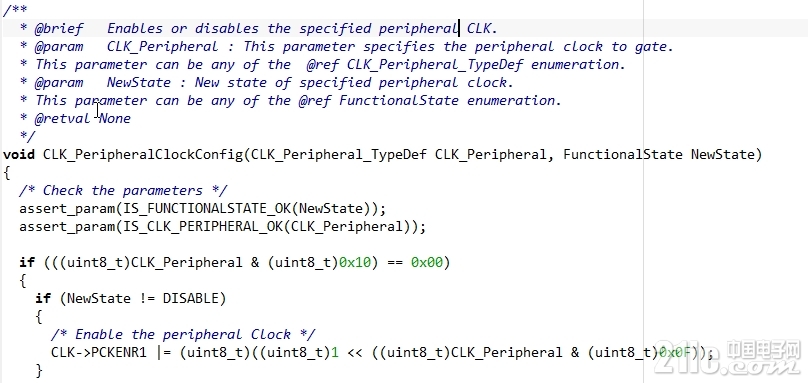

IAR的软件里面已经设置好了显示的字体和大小,但是发现main.c文件的显示跟其他.c文件的显示不一样,是哪里出了问题呢?
insect2006|  楼主 | 2015-11-26 14:08 | 只看该作者
看以看到图1的显示格式应该是对的,图2的明显不对~~~
求高人指点迷津~~
fitsir| | 2015-11-29 22:43 | 只看该作者
在Tools Option Editor 取消Auto-detect character encoding
重启试试
insect2006|  楼主 | 2015-12-5 22:45 | 只看该作者
重启试试
多谢,问题已解决,把Auto-detect character encoding选项去掉,然后再重新打开软件就可以了~~~
