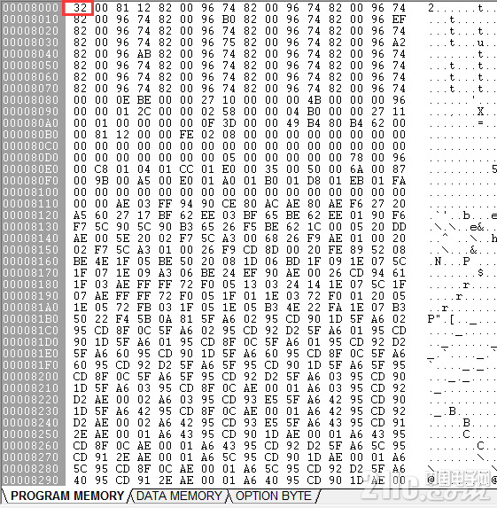

产品用的是STM8S003,用STVP烧程序,产品烧好后放置2天,过后测试发现部分机器功能异常,用stlink读取STM8S003,发现program memory中的地址0x00008000的存放的数据是0x32(所有不正常的都是这样),正常的是0x82,弄不清楚什么原因改变了program memory中的内容?

0x32 0x82
相差了一bit
估计是烧写的时候已经出错了
