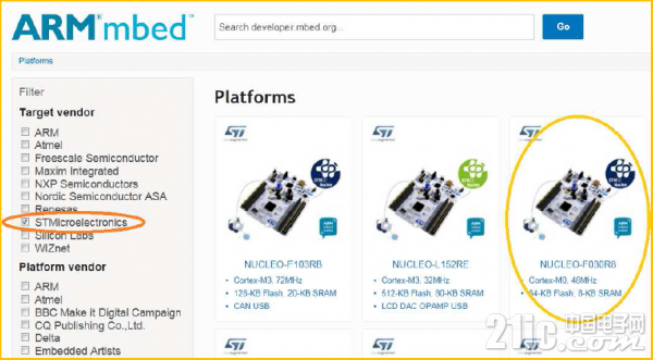

选择右下角的“Add Platform”按钮,进入https://developer.mbed.org/platforms/页面进行平台选择。
在“Target Vendor”中将“STMicroelectronics”打勾,点一下下面的“Filter”按钮,右边便显示出所支持的所有的ST 的开发板。本次实验使用NUCLEO-F030R8 开发板,所以点一下此开发板。

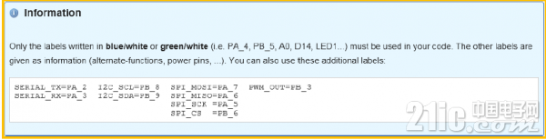

此时,进入NUCLEO-F030R8 的介绍页面,在这里,介绍了此开发板的概览,MCU 的特点,Nucleo 的特点,以及引脚分配(包括Arduino 接口和Morpho 接口),等等。这里有一个重要的信息,不可错过。
此处显示了一些重要的接口信息。
此时,点击页面右边的“Add to your mbed Compiler”蓝色按钮,就可以把这个NUCLEO-F030R8 开发板加入到编译器了。然后在相同位置再点一次“Open mbed Compiler”就可以进入编译器了。

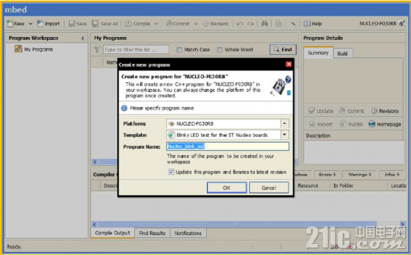

4) 此时,在编译器的右上角已经可以看到“NUCLEO-F030R8”。由于是第一个项目,所以编译器自动弹出“Create new program”对话框,选择“Blink y LED test for the ST Nucleo boards”例程来看一下闪灯实验。
5) 点击“OK”后,项目便建立完成了。如下图:

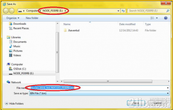

6) 点击上面的“Compile”进行编译,编译完成后会生成一个.bin 文件,例如此例子为Nucleo_blink_led_NUCLEO_F030R8.bin。插上NUCLEO 开发板,驱动完成后,电脑中会出现新的盘符:
NODE_F030R8。将这个bin 文件下载到这个盘符里边,就烧写成功,开始运行程序了。如下图:
7) 此时就可以看到NUCLEO-F030R8 上的LD2 灯在进行闪烁了。

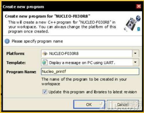

2) 再做一个实验“串口打印”的实验:点击“New”按钮新建一个项目,这次选择“Display a message on PC usingUART”例程,点击“OK”。

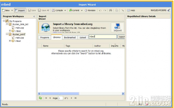

1) 程序工作区选中“Nucleo_printf”项目,点击上面的“Import”按钮。
在 “Search”按钮左边输入“mbed”,点击“Search ”按钮,可以看到以下列表:
其中mbed-src 就是我们想要的mbed 库源程序了,双击它将它加入到Nucleo_printf 项目中。并在项目原mbed 编译文件上点右键,选择“delete”将其删掉。(如果不删掉,由于库的重复,将会导致编译无法通过)。新的项目结构 如下图:

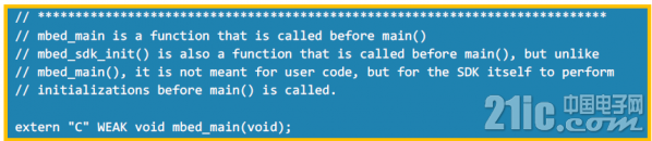

4) 再来看时钟配置的函数SetSysClock 和SystemCoreClockUpdate 是在什么地方被调用的,打开“mbed_overrides.c”文件,可以看到以下代码:
SetSysClock 和SystemCoreClockUpdate 是在mbed_sdk_init()中被调用的,调用时间在RAM 初始化之后,main之前。

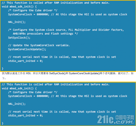

1) 设置工作主频为8MHz。在“mbed_overrides.c”文件,此处已经将SystemCoreClock 设置成8000000,如下:
编译,测试,发现可以正常的工作,LED 为每1 秒亮或灭,串口波特率恢复到正常的9600。
