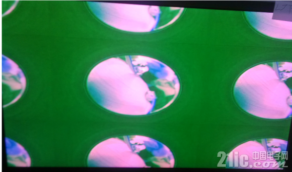

各位好,
          我的mipi口sensor已经看到图像,之前DPHY的状态一直是0x230,CSI 收不到数据、
       在我将mipi口的sensor打开gate模式的时候,状态才正常:DPHY=0x300,CSI可以收到数据
问题来了,据OV原厂说sensor配置的是30fps,我收到的帧间隔确是15fps,而且是四个镜头的图像......,我怀疑是不是双边沿采样和单边沿采样的原因,  我想请问有人试过IPU其他模式比如BT656、BT1120DDR  SDR模式吗?谢谢!
