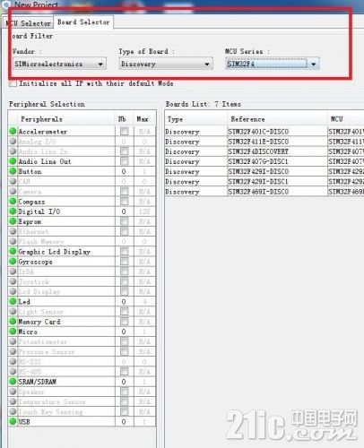

具体安装过程就不详述,常规下一步很简单。除了安装stm32cubemx  出了点小插曲,安装不上,需要jave的运行环境。估计是电脑系统GOHST牌阉割掉了功能。点确定自动弹出的链接,网速很慢安装不上。自行百度搜索:java runtime environment 图片1.png

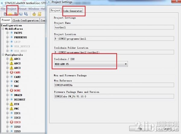

3,使用stm32cubemx导出工程时,如果未指定导出为MDK工程,则使用快捷键后无配置,不会修改,需要在Project Setting 里修改。 13.jpg

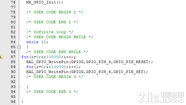

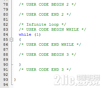

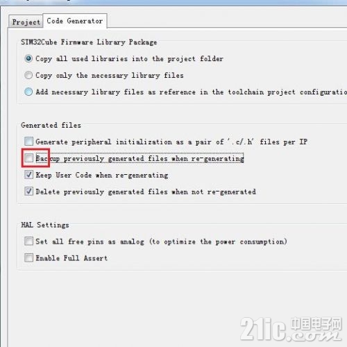

  重新导出工程,原来的添加的用户代码会被清空。建议设置备份。这点感觉做的不太好,直接清掉用户代码。但是一旦勾选备份,在user目录下的所有文件都备份,操作需谨慎。

之前一直听有人说代码被删掉,直到我看到你截图才明白,你们不按套路来啊,用户代码要写在BEGIN X和END X之间呀,你写在外面必然会被清掉的呀
wind~风 发表于 2015-12-25 10:54 | 显示全部楼层
给你写着begin,end,你非要写在别的地方,,肯定给你清空了呀
 楼主| pingis58 发表于 2015-12-25 11:35 | 显示全部楼层
北极星405 发表于 2015-12-25 10:42
之前一直听有人说代码被删掉,直到我看到你截图才明白,你们不按套路来啊,用户代码要写在BEGIN X和END X之 ...
谢了,我就看到两个USER,以为都是用户的,就直接添加了
