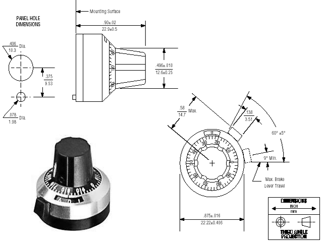

精密多圈电位器指示旋钮
以前拆过,里面有-组减速齿轮
http://www.dianweiqi.com/2696.htm

cnchip|  楼主 | 2009-8-3 13:02 | 只看该作者
哈哈,谢谢t大叔啦
是这个,外圈走一圈时内圈走一格
不过我这个似乎质量一般,刻度有点偏
wjhhhh| | 2009-8-4 08:49 | 只看该作者
那个不光是-组减速齿轮,只有大刻度转转一圈到9~0的时候小刻度才动一个字。很是精巧。
maychang| | 2009-8-4 08:56 | 只看该作者
楼上,这仍然是减速齿轮,只不过从动轮不是匀速转动罢了。
老式电度表也是用类似方式显示用电量的。
