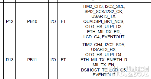

2,接下来查看stm32f469的数据手册
  很遗憾,一个都没连到定时器的PWM通道。只能变相的操作,利用定时器1的比较中断(PWM电平改变时刻),和溢出中断(定时周期到,即频率控制),做软件的PWM模拟,呼吸完一个,放松,再呼吸一个。

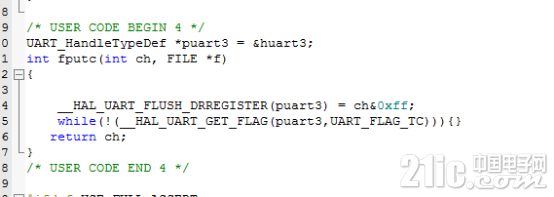

3,为了以后调试方便,还面要一个调试输出口,通常都习惯用串口打印输出(printf)。
    由上图可知连接到STLK串口的引脚为PB10,PB11
   由上图数据手册查询可知,串口使用的是USART3

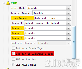

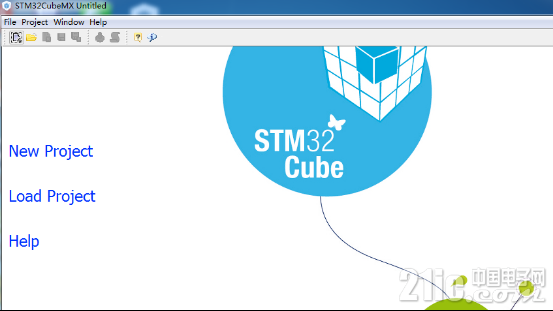

4,建立工程
    启动STM32CubeMX 点击New Project.
   选好开发板型号后双击,定时器使用输出比较模式,但不使能输出,利用比较,溢出中断产生软件的PWM。USART3选择Asynchronous其他选择默认即可。
       点击上面的Configration会看到使能的外设设置,先配置定时器(点击上图中的小闹钟)的溢出中断,比较中断,定时器的定时时间,随后我们用编译器的宏自己计算。串口设置起用默认。
   保存自行设置存储路径,在Project setting设置导出的KEIL工程,并导出。注意时钟我们没有配置,系统默认的是16M,芯片这块的手册我没有看,暂时就不管了。串口默认的波特率是115200,可以在上图的USART3中双击查看。

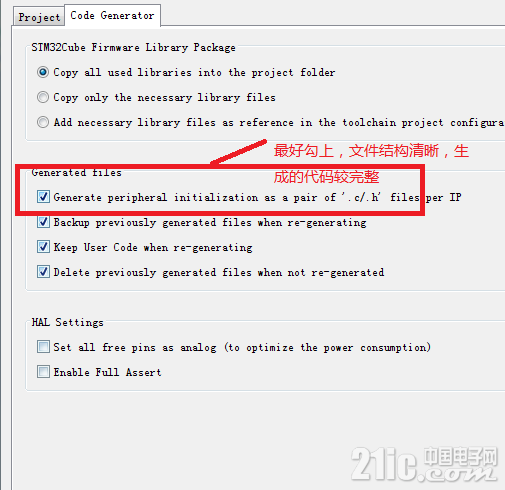

         在生成工程配置的时候,最好配置下图红框选项,一个是项目源文件清晰,还有个是不勾初初化代码不全,我的定时器里时钟使能,NVIC中断配置没有生成。

      1)调试打印口,添加图片下面代码,在程序中即可直接使用printf函数

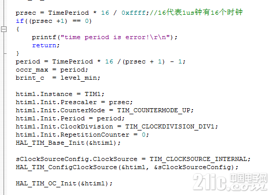

      2)定时时间计算及填写
                定时器全能有点特别,库中没有同时使能溢出,比较中断的驱动
        __HAL_TIM_ENABLE_IT(&htim1, TIM_IT_CC1);//ÌṩµÄÇý¶¯½Ó¿ÚûÓÐÏֳɵļȿª±È½ÏÖжϣ¬ÓÖ¿ªÒç³öÖжÏ
        HAL_TIM_Base_Start_IT(&htim1);

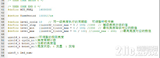

      3)呼吸灯节奏控制的宏
       4)中断代码
