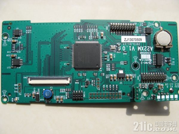

LPC1788自带了TFT LCD显示功能,打算用它来显示3.5吋的TFT显示屏(不带驱动器),显示屏分辨率320X240。这需要外扩SDRAM吗?
zhanzr21 发表于 2015-12-18 17:08 | 显示全部楼层
显示多少内容的问题了 只是驱动起来不需要外部RAM 显示条条框框的没问题
你想想320x240 一张bmp图像就是 76800的像素 每个点3Byte话 也是很大的
真要做图像应用 内部那点存储肯定不够
 楼主| Wayner 发表于 2015-12-18 21:08 | 显示全部楼层
是的,但是你看人家的板,显示点阵是320X200(实际屏是320X240),没外扩SDRAM,但显示的内容很多,有图形
主CPU是144脚的LPC1788
