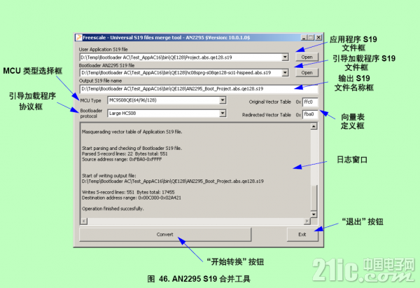

 楼主| w576804229 发表于 2015-12-22 21:24 | 显示全部楼层 |阅读模式
合并两个S文件用的小软件,到哪里可以下,我在官网没收到,有谁知道,指导一下呀!
 楼主| w576804229 发表于 2015-12-22 21:26 | 显示全部楼层
就是这个软件
 楼主| w576804229 发表于 2015-12-22 21:27 | 显示全部楼层
哪位大神指导,指导一下呀
 楼主| w576804229 发表于 2015-12-22 21:39 | 显示全部楼层
KEAZ128单片机,boot的s19文件,怎么和app的s19文件合并,需要什么样的协议,现在不想用CW集成的下载器下载boot,再用CAN 通信下载app的s19文件,想直接把两个文件结合到一块,直接用codewarrior下载进片子内,不知道可行不,希望高手指点呀

 楼主| w576804229 发表于 2015-12-23 15:07 | 显示全部楼层
NXP_TICS_Jeremy 发表于 2015-12-23 09:49
你可以选择Kinetis,但前提是你必须按照AN2295中给出的协议来做你的bootloader程序 ...
那请问,图中的软件,我看是官方做好的,哪里可以下到呢,如果有现成的我就不用自己做了,我现在就是想把两个S19,文件给合并了。
我直接合并之后,下载到单片机不运行。现在不知道合并协议,请指导一下
NXP_TICS_Jeremy 发表于 2015-12-23 15:10 | 显示全部楼层
那请问,图中的软件,我看是官方做好的,哪里可以下到呢,如果有现成的我就不用自己做了,我现在就是想把 ...
就在AN2295的例程包中,你解压后,可以在~\AN2295SW\an2295sw\masters\debug路径下,找到此软件

 楼主| w576804229 发表于 2015-12-27 19:39 | 显示全部楼层
您好,很感谢您之前的指导。我这两天一直在对着文档看boot的设置,我把相应的文件导入到软件界面,合成之后的文件下载到S9KEAZ128芯片里面程序没运行,怎么回事呢,初次接触这个单片机很多不懂得,希望您指导一下。
 楼主| w576804229 发表于 2015-12-27 19:42 | 显示全部楼层
这是设置界面
这是软件默认的重映射向量地址,烧录程序不运行
 楼主| w576804229 发表于 2015-12-27 19:43 | 显示全部楼层
后来,我按照boot程序里面设置的地址,0XC000,填写,生成合并文件还是不运行,后来试了0xD000,0X4000这些都试了,请问,重映射地址写什么呢??
 楼主| w576804229 发表于 2015-12-27 22:29 | 显示全部楼层
如果修改了重映射向量表,MUC Type里面就自动变成了custom了,程序不执行的原因是,
1、重映射向量地址不对么?
2、还是这个软件合成的文件对KEAZ128芯片不兼容???
我是用Codewarrior编译器直接下载的,下载仿真器用板子集成的Open-SDA
