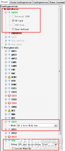

一、在STM32CubeMX中配置好我们的工程
  • 1、配置FatFs
  • 在STM32CubeMX引脚配置中,找到Configuration->MiddleWares->FatFs,勾选下面的SD Card。
  • 2、配置SDIO
  • STM32CubeMX引脚配置中Peripherals->SDIO,下拉框里面选择SD 4 bit Wide bus。
  • 3、配置SYS
  • STM32CubeMX引脚配置中Peripherals->SYS,下拉框里面选择SWD and Asynchronous Trace。

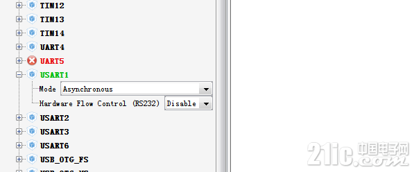

  • 4、配置USART
  • STM32CubeMX引脚配置中Peripherals->USART,下拉框里面选择Asynchronous。
下面是我的工程配置界面的截图。

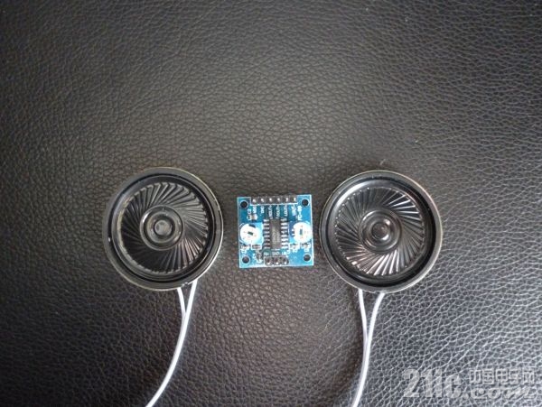

  • 下一次给大家带来的是什么呢?我现在贴出一张照片,大家一起猜一猜。
  • 下一次要更新的东西会比较复杂的吧,所以时间可能会隔得比较久,希望期待下一篇帖子的社区成员多多关注。
