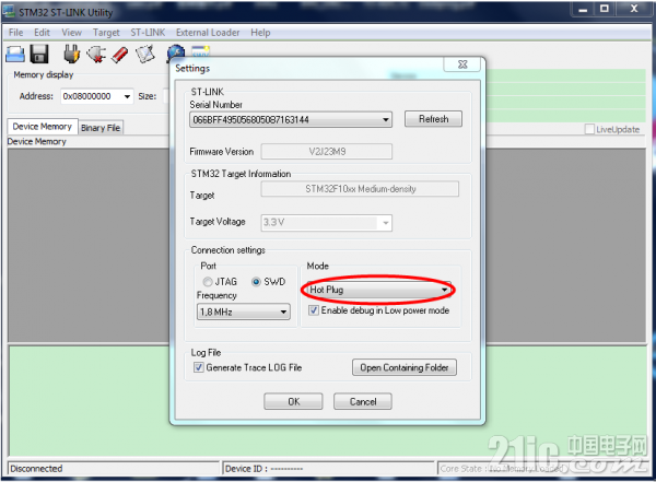

客户反映,使用STM32某型芯片时,上电以后芯片未能正确启动;怀疑芯片是从system memory启动。

在STM32 ST-Link Utility中,有一个Hot Plug功能,可以用它来辅助查看一些信息。
首先,将目标板上电。
然后,使用ST-Link并在软件中设置使用Hot Plug连接,如上图所示。
在正常连接以后,按照下图选择:
此时,会出现如下界面:
经过上述步骤,查看PC 值,发现实际上芯片已经执行到0x08000000以后,并非先前所认为的芯片没有正常启动。

经过上述处理,证实该案例是由应用程序引起而非芯片未能启动。因此,当客户根据第一段程序代码进行检查后顺利解决该问题。
Hot Plug功能操作比较简单,但是由于不是仿真调试,往往不为人注意。在调试时,结合其他调试手段恰当使用该功能有时会起到事半功倍的效果。
