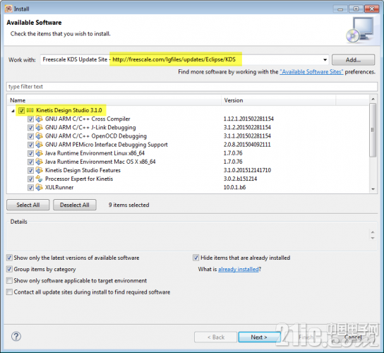

KDS3.1.0版本的更新已经上线,使用该更新可以直接将KDS3.0更新到KDS3.1.0.
在更新到KDS3.1.0之前,需要先按照KDS3.0,这样才能够更新。
更新包括Processor Expert for Kinetis V3.0.2的更新,本次更新是一个通过eclipse 更新机制的在线更新。
目前,离线版的更新文件,请到这个链接下载:www.nxp.com/kds
该更新解决了之前,自动更新KDS3.0之后,不能够实现KDS debug的问题。
更新步骤:
Help > Install New Software
然后,使用如下链接更新:
http://freescale.com/lgfiles/updates/Eclipse/KDS
注意,这个是Eclipse更新链接,需要添加到KDS 更新路径中,而不是用浏览器打开的。
然后点击 next,知道完成更新。
