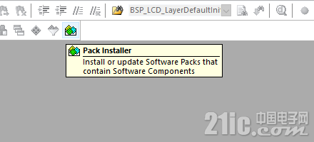

ARM中无法进行具体器件选择,请问是什么原因
moyanming2013 发表于 2016-1-11 17:47 | 显示全部楼层
安装独立的DFP包。
捉虫天师 发表于 2016-1-11 20:02 | 显示全部楼层
Keil5就这样,那个pack包需要独立安装。主要是软件越做越大,没法了。
捉虫天师 发表于 2016-1-11 20:03 | 显示全部楼层
进去后,点这个绿色图标,进入安装包管理器。
捉虫天师 发表于 2016-1-11 20:05 | 显示全部楼层
楼主看看,就这里,然后找你要开发的那个,在右边点安装就行了 。
正解  发表于 2016-1-12 09:05

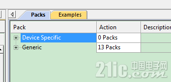

 楼主| wang_2003 发表于 2016-1-12 09:07 | 显示全部楼层
我的device 里没有pack
ywlzh 发表于 2016-1-12 10:54 | 显示全部楼层
我的device 里没有pack
那可能是网络还没有连上吧,官方的列表还没有显示出来
捉虫天师 发表于 2016-1-21 10:03 | 显示全部楼层
我的device 里没有pack
需要你点那个Pack安装管理器,然后弹出这个菜单,左上角的更新。如果联网就可以了。;
