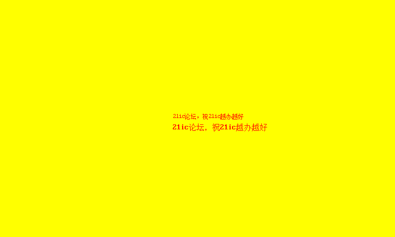

五、主函数的测试功能
主函数的功能主要包含有了触摸,QUALSPI以及外部12*12/16*16任意汉字显示,开启了鼠标显示,通过触摸可以实现鼠标的移动。
  1. #include "main.h"
  2. FATFS my_fs;
  3. void vLCDTask( void *pvParameters );
  4. void vLEDTask( void *pvParameters );
  5. int main(void)
  6. {
  7.         LED_Init();
  8.         USART3_Init(115200);
  9.         DISCO_SDRAM_Init();
  10.         DISCO_QSPI_Init();
  11.         KEY_Init();
  12.         CAN_BUS_Init();
  13.
  14.         f_mount(&my_fs,"0:",1);
  15.
  16.         RCC_AHB1PeriphClockCmd(RCC_AHB1Periph_CRC, ENABLE);
  17.         GUI_SetDefaultFont(&GUI_FontHZ16);
  18.         GUI_Init();
  19.         //触摸必须要在GUI_Init后初始化,因为GUI的初始化里面调用了LCD复位功能,同样也会复位触摸
  20.
  21.         xTaskCreate( vLCDTask, ( signed portCHAR * ) "LCD", 768, NULL, tskIDLE_PRIORITY+8, NULL );
  22.         xTaskCreate( vLEDTask, ( signed portCHAR * ) "LED", 512, NULL, tskIDLE_PRIORITY+7, NULL );
  23.         vTaskStartScheduler();
  24.         while(1);
  25. }
  26. void vLEDTask( void *pvParameters )
  27. {
  28.         BSP_FT6206_Init();
  29.         while(1)
  30.         {
  31.                 vTaskDelay(50);
  32.                 LED1^=1;
  33.                 BSP_PointerUpdate();
  34.         }
  35. }
  36. void vLCDTask( void *pvParameters )
  37. {
  38.         GUI_CURSOR_Show();
  39.         GUI_SetColor(GUI_RED);
  40.         GUI_SetBkColor(GUI_YELLOW);
  41.         GUI_Clear();
  42.         GUI_SetFont(&GUI_FontHZ12);
  43.         GUI_DispStringAt("21ic论坛,祝21ic越办越好",350,230);
  44.         GUI_SetFont(&GUI_FontHZ16);
  45.         GUI_DispStringAt("21ic论坛,祝21ic越办越好",350,250);
  46.         while(1)
  47.         {
  48.                 GUI_Delay(100);
  49.         }
  50. }
在主函数里面,主要建立了两个任务,第一个任务的作用是LED闪烁已经触摸信息的更新,第二个任务在屏幕固定位置上显示设定汉字后,调用GUI_Delay()实现GUI的调度功能。
这个图片是通过调用STemWin实现的屏幕截图保存下来的,不过STemWin实现的屏幕截图不能够接下来鼠标,可以看到确实能够显示任意的数字和汉字,效果不错。
