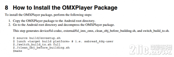

问题描述:我们想在android4.2或4.4上支持h264 vpu硬编码,就是对接到android的OMXplayer上。所以我就看了如下文档:
imx6 android4.4.3的该文档i.MX_Android_Extended_Codec_Release_Notes.pdf,
①5.2节的意思是h264 BP HW写的支持,我想知道是指的vpu硬件支持,还是说android4.4bsp已经支持了?
②第8节,Copy the OMXPlayer package to the Android root directory
package包在哪里下载,实在是找不到。
③android哪一版的bsp支持h264硬编码?还是最新的5.1也不支持?
谢谢!

1  .  android 4.4 BSP本身就支持 H264 硬件编解码。
2  .  那个东西是 属于 external package, 要和 FSL 签协议 才能拿到的,  不要  再到网上找啦。
3  .  IMX6 官方各个版本 Android BSP 都是支持H264 硬件编解码 的。
mini1986| | 2016-1-22 13:44 | 只看该作者
楼上正解,OMXplayer那个包得从NXP那边拿......
2  .  那个东西是 属于 external package, 要和 FSL  ...
1.4.4已支持
2、既然支持了H264硬编码,那这个外部包是干什么的?
3.4.2已支持,但客户测试好像有些问题。
