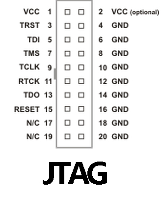

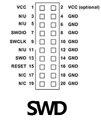

J-Link接口是如何定义的?
下面为J-Link接口定义:
仿真器端口连接目标板备注
  1. VCC  MCU电源VCC
VCC
  2. VCC  MCU电源VCC
VCC
  3. TRST  TRST
Test ReSeT/ pin
  4. GND  GND或悬空
  5. TDI  TDI
Test Data In pin
  6. GND  GND或悬空
  7. TMS, SWIO  TMS, SWIO
JTAG:Test Mode State pin ; SWD: Data I/O pin
  8. GND  GND或悬空
  9. TCLK, SWCLK  TMS, SWCLK
JTAG: Test Clock pin ; SWD: Clock pin
  10. GND  GND或悬空
  11. RTCK   RTCK
  12. GND  GND或悬空
  13. TDO  TDO
Test Data Out pin
  14. GND  GND或悬空
  15. RESET  RESET
RSTIN pin
  16. GND  GND或悬空
  17. NC  NC
  18. GND  GND或悬空
  19. NC  NC
  20. GND  GND或悬空
稳稳の幸福|  楼主 | 2016-1-26 16:42 | 只看该作者
下面是标准的接口排列:
J-Link指定的标准接口
