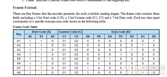

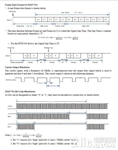

使用timer 2 capture解紅外線信號,timer 0是避免noise或ir信號不完整作time out使用。
ir的長度是12bit
NUC230_240BSPv3.01.001 - HT62104 IR.zip (1.61 MB, 下载次数: 11)
