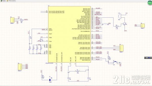

我用STM32F103C8T6打了一个小板,原理图如下:
我写了个指示灯的程序,可以正常运行。
然后,又写了一个按键控制灯的程序,按下按键,灯没反应。
请高手指教,哪里出了问题?谢谢!

我测了,按键没按下时是3.3V,按下是0V。
JY-DX-JY|  楼主 | 2016-2-1 15:04 | 只看该作者
if(GPIO_ReadInputDataBit(GPIOB,GPIO_Pin_11)==0)
改成这样就好了
qq4988| | 2016-2-1 15:19 | 只看该作者
当然  #define GPIO_Pin_11                ((uint16_t)0x0800)
GPIO_Pin_11   可不是 11
