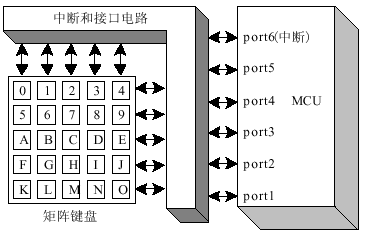

  经过分析,实际上用N+1个I/O口,辅以适当的接口电路,是可以实现N×N个按键的。现以6个端口实现5×5的按键为例来叙述。
1. 硬件实现

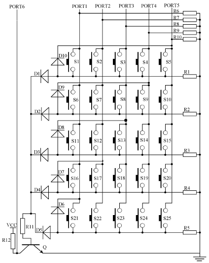

  图1所示为用6个I/O口来实现25个按键的示意图。具体的物理实现电路如图2所示。
图1  6个I/O口实现5×5按键矩阵的示意图
  由图1和图2可见,硬件部分分为两块:一块是普通键盘矩阵,另外一块是中断和接口电路,主要由相应数目的二极管和电阻组成。具体对6个I/O口的情况,实现5×5的按键矩阵的中断和接口电路(图2)共需要10只二极管、12只电阻和1只三极管。10只二极管按其在电路中所起的作用可分为两组:第一组包括D6、D7、D8、D9和D10,用于保证按键信息的单一流向;第二组包括D1、D2、D3、D4和D5,它们在电路上对NPN三极管的基极构成"或"的逻辑关系,对单片机进行初始化。除了PORT6(其要求具有中断功能)以外,其余的I/O口均被置成高电平,这样当有键按下时,三极管的基极由低变高,三极管导通;集电极由高电平跳变成低电平,向单片机发出中断信号,从而启动键盘扫描程序。

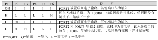

  为了更好地说明键盘扫描的过程,假设编号为S12的键(见图2)被按下,扫描程序已经启动,扫描的具体过程如表1所列。

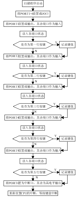

  在启动键盘扫描程序以前首先要对CPU进行初始化(主要是对所使用的中断进行初始化)。假设已经有键按下,并引发了相应的中断服务程序(即键盘扫描程序),其流程图如图3所示。

仔细看了一下原理图,有些问题,当S1和S2同时按下时,扫描PORT1的时候,得到的代码是110010,扫描PORT2时得到的代码还是110010;当S1和S16同时按下时,扫描PORT1时得到的代码还是110010;问题出来了,如果有两个按键同时按下时,键值会混乱,除非把PORT1,PORT2,PORT3,PORT4,PORT5扫描的5个代码组合起来,查表,才能识别两个按键同时按下!

xwj 发表于 2009-9-4 15:19 | 显示全部楼层
这种节约IO的方法本来就不支持多键同时按下或者某个按键一直接通
如果非要支持,则每个按键均需串一个二极管。
 楼主| r8421 发表于 2009-9-4 15:28 | 显示全部楼层
4# xwj
但检测的时候,如果两个按键同时按下的话,代码跟一个键按下的不一样,表中也查不到啊,那怎么处理呢,难道就当没有按键按下么?
xwj 发表于 2009-9-4 15:41 | 显示全部楼层
多键按下当然是无效键。

工作电压过低时,也会造成按键不能识别,二极管导通有压降。如果5V供电就没啥问题!
