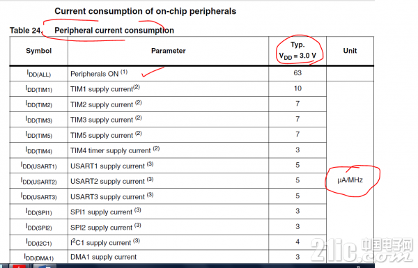

 楼主| cnsxgh 发表于 2016-2-2 08:46 | 显示全部楼层 |阅读模式
手册上只写了它在外设全关闭的时候,电流是3.8毫安,我们实际使用的时候,外设不可能不打开,那外设打开的时候,实际电流是多少了?
手册上为什么不写它外设时候的电流?

xmshao 发表于 2016-2-3 16:41 | 显示全部楼层
数据手册上有写。

 楼主| cnsxgh 发表于 2016-2-4 13:24 | 显示全部楼层
数据手册上有写。
还是你细心!后面的uA/Mhz指的是CPU主频率,还是外设的频率?

xmshao 发表于 2016-2-17 10:32 | 显示全部楼层
外设的频率。 你不正是关心外设的功耗吗?
