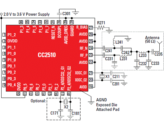

       SimpliciTI 通讯协议是一种软件协议栈,需要运行在TI CC2510或者CC1110无线单片机上,许多运行SimpliciTI 讯协议协议栈的无线单片机,就构成了SimpliciTI 网络的基本部件,包括:网关(AP),终端节点(ED)和转发节点(RE);
      CC系列无线单片机由一个高性能的8051微控制器和一个2.4GHZ的无线收发器集成组成,功能强大,价格低廉,芯片原理见图2所示。
图2   CC2510无线单片机电路原来图

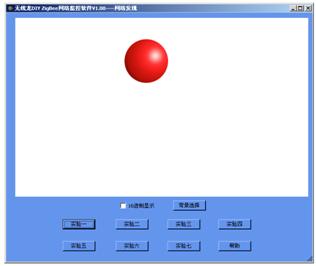

       DIYRF-2510 具有两种功能,一是评估SimpliciTI无线基础网络的功能,二是对SimpliciTI无线基础网络进行软件开发测试;如果你运行SimpliciTI无线基础网络评估功能, 首先你需要安装无线龙DIYRF PC 监控软件,这非常容易,按照说明书的安装流程,很容易就完成了安装,你运行DIYRF 软件,PC会出现下面的图5的欢迎图画:
图5   DIY  SimpliciTI无线网络

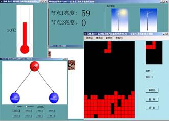

       然后你对照说明书,改变PC屏幕上的实验功能和无线节点上的DIP开关,确定进行下面丰富多彩的各种实验,包括无线门铃,无线温度计,无线遥控器,无线红绿灯,无线节能路灯控制,无线游戏摇杆等,如图10所表示。
图10  看到你的无线网络中的全部节点
