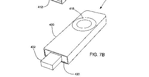

apple的二次注塑电子产品外壳专利关键词:apple,iPod,iPod shuffle,zune,注塑,专利
crunchgear上看到这条信息,apple最近(3月1号)通过获得了一项专利,是他们2005年8月16号注册的。并且好像和zune沾染上了。这项专利的应用我们不会陌生,就是第一代iPod Shuffle上的注塑成型工艺,和其它apple产品一样,虽然表面看只是一个和其它产品并没有差别的盒子,但是apple为了保证它的美学或其他特性,并不是通过我们常见的大众工艺加工而成,几乎每一个apple的产品都有看到这种苛刻。当时iPod Shuffle刚出来的时候,很多人在讨论这个是如何注塑出来的,虽然只是一个四方的单独五面盒子,但是它壁厚均匀,没有普通注塑成型盒子的那种拔模角(因为它是一个狭长型)……。
其实它是通过二次注塑而成,第一次先成型几个面,然后再注塑并和先前的成型面融合。这个Housing of an electronic device formed by doubleshot injection molding 具体可以见,而zune的外壳有一层“晕”的效果,即外层是透明的,里层是有颜色的,就像上了清漆一样,而它是一个塑料件,也是二次注塑而成,可能具体到某些工艺和apple这个二次注塑专利有重复的地方,因为单单一个二次注塑也是一个普遍的工艺,所以要详细了解iPod Shuffle的成型,就仔细阅读这项专利
