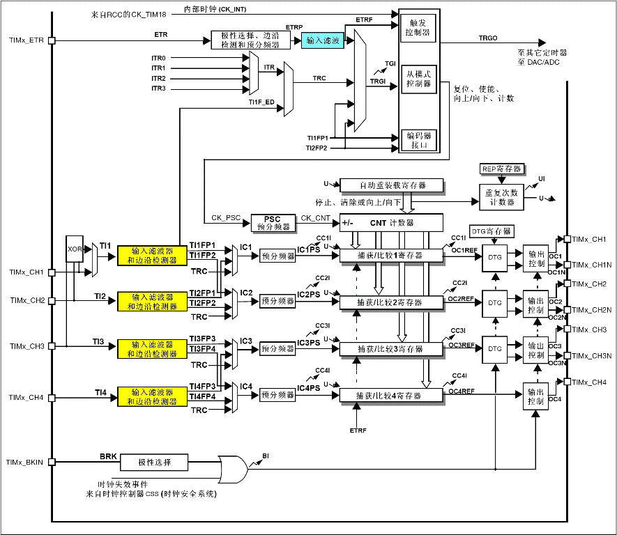

在stm32的定时器中有滤波单元,也可以用软件对其进行编程。参考手册给出了定时器预分频器的工作波形图。但没有滤波单元的工作波形图。不知它是如何工作的。和预分频器有何区别。希望得到各位高手的指点,谢谢!

STM32的定时器输入通道都有一个滤波单元,分别位于每个输入通路上(下图中的黄色框)和外部触发输入通路上(下图中的兰色框),它们的作用是滤除输入信号上的高频干扰,具体操作原理如下:

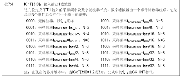

在TIMx_CR1中的CKD[1:0]可以由用户设置对输入信号的采样频率基准,有三种选择:
1)采样频率基准fDTS=定时器输入频率fCK_INT
2)采样频率基准fDTS=定时器输入频率fCK_INT/2
3)采样频率基准fDTS=定时器输入频率fCK_INT/4
然后使用上述频率作为基准对输入信号进行采样,当连续采样到N次个有效电平时,认为一次有效的输入电平。
实际的采样频率和采样次数可以由用户程序根据需要选择;外部触发输入通道的滤波参数在从模式控制寄存器(TIMx_SMCR)的ETF[3:0]中设置;每个输入通道的滤波参数在捕获/比较模式寄存器1(TIMx_CCMR1)或捕获/比较模式寄存器2(TIMx_CCMR2)的IC1F[3:0]、IC2F[3:0]、IC3F[3:0]和IC4F[3:0]中设置。
例如:当fCK_INT=72MHz时,选择fDTS=fCK_INT/2=36MHz,采样频率fSAMPLING=fDTS/2=18MHz且N=6,则频率高于3MHz的信号将被这个滤波器滤除,有效地屏蔽了高于3MHz的干扰。
