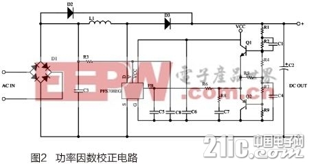

  为了提高电能的利用率,现在一般的开关电源都需要在前级加入功率因数校正(PFC)电路[3],其中升压PFC有源功率因数校正是最具成本效益的方法。本文采用PI公司推出的PFS708EG专用芯片,该芯片具有极高的集成度,集成了一个连续导通模式(CCM)升压PFC控制器、栅极驱动器、超低反向恢复二极管和高压功率MOSFET,采用了创新的恒定伏秒/安秒控制方法,可极大减少元器件数量、降低装配成本和布板尺寸[4]。图2所示为PFS708EG的典型应用图。

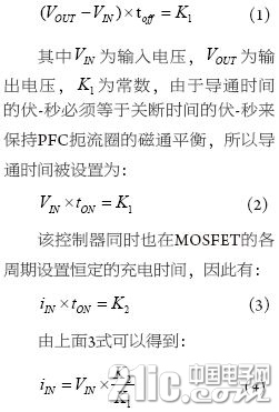

  本设计采用一种恒定的安培-秒导通时间和恒定的伏-秒关断时间控制方法,该方法可以调节输出电压和整形输入电流以使其符合谐波电流限值(高功率因数)。即控制开关电流在导通时间内具有恒定的安培-秒从而使平均输入电流跟随输入电压,同时保持由升压电感器的电磁特性所决定的恒定的伏-秒平衡,从而调节输出的电压和功率。如下所示,设置关断时间(toff)的恒定伏-秒为:
  上式表明,输入电流iIN正比于输入电压VIN,因此满足了对于功率因数校正的基本要求。

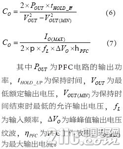

  其中VO为PFC端的输出电压,VIN为PFC端瞬时输入电压,VMIN(PK)是低线路输入电压峰值,△I为纹波电流的峰峰值,FS为电路的开关频率,D为占空比。图中C2为PFC端输出电容,作为能量储存器为输出电压滤波,决定了输出电压的纹波,输出电容既要满足保持时间所需的电容值,也要求满足输出纹波的要求,其计算方式如下面两式所示,选取计算所得的较高电容值作为输出电容值。

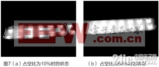

  通过外围检测电路和智能控制核心对驱动电路输入PWM信号,如下图所示,图7(a)所示为调光占空比为10%时一路LED的状态,图7(b)是调光占空比为50%一路LED的状态。由此可见,该驱动电源可实现PWM调光的功能。
