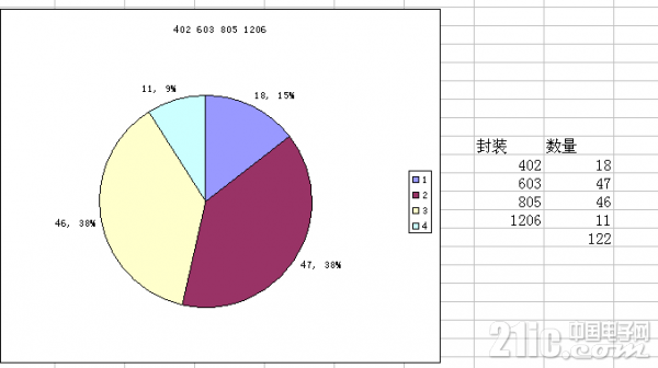

1.   电容筛选规则:100P以上 10%误差  50V耐压;100P及其以下5%误差  50V耐压;个别容值商城没有10%误差选20%;个别小容值 电容精度为±0.25pF
2.   封装挑选原则按大数据统计,0603,0805封装优选,另外添加一些用量比较多的0402,1206封装电阻
3.   总共122种电容,具体分布如下:
